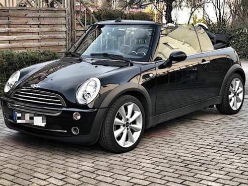

Ich persönlich habe für den Sommer die 17 Zoll „R121 Conical Spoke“ mit 205/45R17 drauf. Passen IMHO perfekt zum kleinen Cabrio.
Im Winter fahre ich 175/65R15 auf normaler Stahlfelge mit schwarzer Radkappe und Orange-Rand 😉 😁
Grüße 😎
