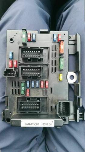

Ich habe ein ähnliches Problem bei einem Berlingo 1.4i, 75PS, EZ 11/03:
Motorkontrolleuchte leuchtet, Fehlercode "0413, Relais Zusatzkompressor".
Die Sekundärluftpumpe habe ich selbst schon gegen eine gebrauchte getauscht. Alle Sicherungen sind wohl intakt. Allerdings bin ich nicht sicher, welche die richtige ist, das Handbuch sagt nur "F16 - Gebläse", das ist das einzige, was befrifflich ungefähr passt, es sind dort aber nicht alle Sicherungen bezeichnet...
Es sind im Netz jedenfalls noch andere Fälle zu finden, wo die Sicherung ganz blieb, aber das Relais durchbrannte.
Deswegen habe ich die BSM-B4 ausgebaut und geöffnet, aber welches Relais gehört nun zur Sekundärluftpume?
Gibt es eine Möglichkeit, die Funktion zu prüfen, ohne das Relais auszulöten?

Weiß wirklich niemand, welches Relais beim Berlingo zur Sekundärluftpumpe gehört?
ich hab jetzt mal bei allen den Spulenwiderstand gemessen und per 9V-Batterie getestet, ob sie schalten, finde aber keinen Defekt.
Biete um Info welches Relais das ist
Habe gleiches Problem. Die Pumpe läuft, wird aber von BSM nicht angesteuert.
Danke im voraus

Das Relais sitzt je nach Fahrzeugtyp mal in einem Kasten und mal im Anderen - in allen Fällen aber vorn im Motorraum nahe der Batterie. Letztlich hilft es nur, die Relaisnummer aus dem zugehörigen Schaltplan herauszusuchen - bei der SLP recht einfach, da das Symbol des Motors leicht zu finden ist ;-)
Ansonsten einfach die Relais vorn im Motorraum mal herausziehen und wieder einstecken (bei abgeklemmter batterie wohlgemerkt!). Das wirkt manchmal schon Wunder. Gerade bei zuvor schwergegangenen Pumpenmotoren ist es aber oft tatsächlcih das Relais selbst, was verschmurgelt ist und getauscht gehört. Ist ein Standard-Kfz-Relais 30 oder 40A.
Wie gesagt: Fundort = siehe Schaltplan...
Roman
Danke. Ich habe kein Schaltplan. Bei BSM B4 Delphi sind die Relais auf ne Platine gelötet. BSM - Gehäuse kriege ich nicht komplett auseinander. Hat jemand ne Idee?
20151009-173225
Vielleicht eine blöde Idee: Das ganze Teil austauschen?
