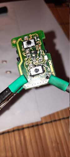

Hallo , ist echt leicht zu machen , nur 2 Lötstellen . Hab die Taster bei unserem Corsa auch erst getauscht, mit neuem Gehäuse . Eine ,,dritte Hand mit ner Lupe und 2 Krokoklemmen ist dabei sehr hilfreich .

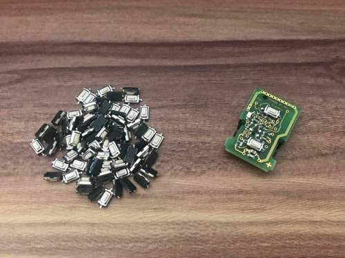

Kleiner Tipp, holt euch die Schalter bei Conrad. Da kostet eine nur 27 Cent.

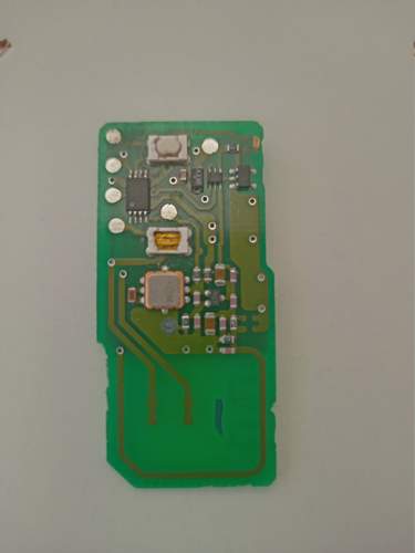

Danke für den Tipp, bei mir geht es allerdings ums Löten, die Lötstellen der Batterie ist ab....
