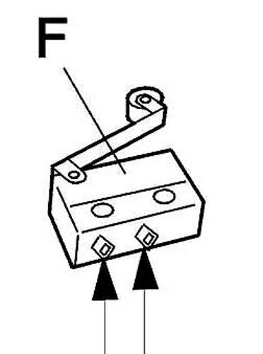

in mein Wagen (95er/855/144/Automatik) bleibt die linke Fussraumbeleuchtung (war auch von einem der Vorbesitzer abgeklemmt worden) an, wenn ich die Fahrertür schließe. Schließe ich die Fahrertür etwas kräftiger, geht besagte Leuchte aus.
Sind das erste Anzeichen von Altersschwäche des MS oder muss die Tür justiert werden?

Du vermutest richtig der Microschalter ist vermutlich abgenutzt. Es gibt eine Metallfeder die drauf sitzt die kannst du versuchen nachzubiegen. Siehe Foto.

2) Wenn ich das Türschloß bei geöffneter Tür manuell zuschnappen lasse, also mit einem Imbus den Bügel an der B-Säule imitiere, funktioniert der Mikroschalter zu 100%. Bleibt der MS trotzdem der Übeltäter?

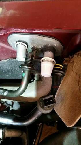

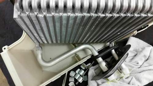

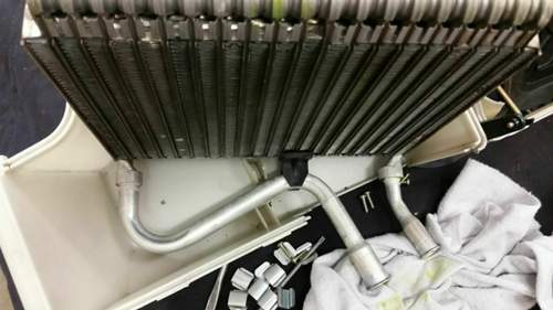

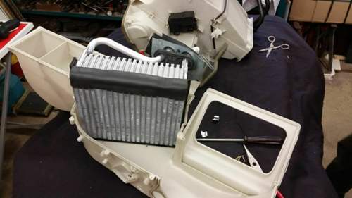

Der Verdampfertausch ist geschafft und der Wärmetauscher wurde gleich mitgemacht, wie der Name schon sagt.
Das größte Problem war die mangelnde Passgenauigkeit des neuen Verdampfers. Laut Verkäufer soll es ein guter Nachbau sein (Nissens). Er war aber ca. 6mm schmaler als der alte originale, weshalb ich die seitlichen Dichtungen erweitern musste. Außerdem waren Vor- oder Rücklaufrohr anders geformt. Letztendlich musste ich vorsichtig an dem
längeren Rohr biegen als auch an der Klimaleitung, welche vom Motorraum kommt.

Hier noch eine andere Perspektive, wo man die zusätzlich angebrachte seitliche Dichtung erkennen kann

Auf dem ersten Bild sieht man den neuen Verdampfer. Das längere Rohr passt nicht in die Haltenasen des Klimakastens und es liegt sehr nah am eigentlichen Verdampfer. In Bild 2 ist der alte Verdampfer zu sehen. Er hat eine schwarze Distanzhalterung und passt genau in die Haltenasen. Auf Bild 3 sieht man, dass das besagte Rohr vom Verdampfer und die Klimaleitung immer noch nicht fluchten um spannungsfrei ineinander zu fassen. Ohne vorsichtiges Biegen hätte ich die beiden Teile nicht zusammen bekommen. Das "silberne" Blech auf Bild 3, was die Leitungen des Verdampfer durch die Spritzwand führt, musste am linken Loch erweitert werden, da dort sonst das Rohr vom Verdampfer direkt am Metall des Blechs angelegen hätte.
