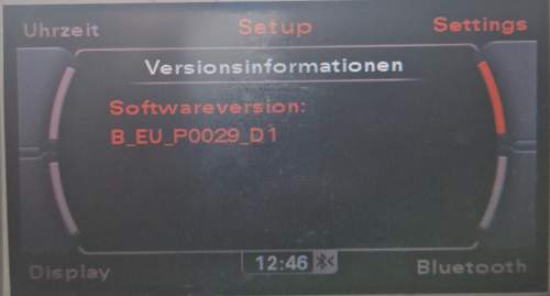

Durch einen Zufall habe ich festgestellt, dass bei meinem Fahrzeug ein MMI 2G+ verbaut ist, dass bereits eine Bluetooth-Kopplung mit dem Smartphone ermöglicht. Die war allerdings ausgeschaltet und ich hab sie über das Hidden Menue (grün) aktivieren können. Das Telefon wird gefunden und verbunden, alles ist da und funktioniert auch, bis auf´s Sprechen. In unseren Foren gab es den Hinweis, ein weiteres Mikrofon (mit blauem Stecker) einzubauen, über die A-Säulenverkleidung zum Hauptgerät im Handschufach zu führen und dort anzuschließen.
Beim Ausbau der Dacheinheit, in der das Mikrofon verbaut wurde, habe ich festgestellt, das das Mikrofon bereits verbaut ist, jedoch fehlte die Anschlußverkabelung mit zugehörigem Stecker. Bei näherer Betrachtung fand ich zwei abgetrennte Kabel ohne Stecker, die aus dem Kabelbaum kamen (siehe Foto).
Kann mir jemad von Euch sagen, ob das ggf. die Kabel der Steckverbindung zum Mikrofon sind, die abgekniffen wurden?

ich vermute nach meinem Stöbern im Forum, dass das verbaute MMI mit einem großen Monochrombildschirm (rot und grün) zum MMI 2G + gehört. Ich hab mal ein Foto angehängt.

Das ist doch aber nicht monochrom…

MMI2g+ gibts nicht. Wird MMI3G Basic sein. Das Foto von der Karte deutet darauf hin.

Das MMI ist kein MMI 2G.
warum sollte Audi eine 3 Jahre alte Gurke in ein 2011 einbauen? Umstellung war im Sept. 2008 mit Modelljahr 2019. Welche genaue Variante Du hast, findest Du im SSP 435. Das SSP 435 ist leicht zu finden, wenn du weißt, wie man Tante Google fragt. Sogar zum Runterladen. Auch ein Blick ins Handschuhfach gibt sofortige Gewissheit, oder ein Blick in einen VCDS Scan.
Das MMI 3 hat einen Joystick auf dem Bedienknopf, das hat meins nicht. Müsste demnach ein MMI 2 sein. Warum das drin ist, kann ich nor vermuten (Behördenausstattung).
Vllt. hilft Dir der Link, um Dein MMI zu identifizieren. Es gab lediglich das MMI3G High mit Joystick auf dem Drehknopf, andere Varianten waren ohne.

Der Joystick war mMn nur beim MMI3 High vorhanden. Das Basic hatte die gleichen Bedienelemente wie das MMI2G High wimre…
Navigation Plus heisst die grösste Kiste beim 3G. Ja ist jetzt auch Wurscht. jeder weiss was gemeint ist.

Definitiv MMI 3G. SD Karten gab es nicht beim 2G. Deren Headunit war auch nicht im Handschuhfach.
Welches es genau ist, siehst Du im VCDS im Modul 5F. da ist die Hardware und Software aufgelistet.
