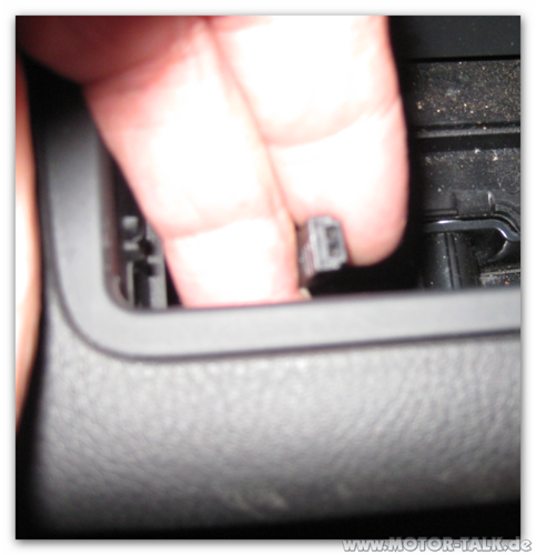

ich hoffe ich nerve mit dieser simplen Frage nicht (es gibt sicher Wichtigeres) aber hat hier Jemand schon mal in den hinteren Türen die Aschenbecher getauscht ? Da bei meinem Auto auf beiden Seiten die Deckel nicht mehr richtig schließen habe ich mir 2 neue Aschenbecher gekauft aber der Einbau ist gar nicht so einfach wie gedacht. Dummerweise ist das Kabel für die Aschenbecherbeleuchtung so kurz das ich es nicht auf die Reihe bekomme den Stecker am Aschenbecher einzustöpseln. Das Kabel ist so kurz das es nicht aus der Einbamulde herrausreicht. Gibt es da vielleicht einen Trick ?

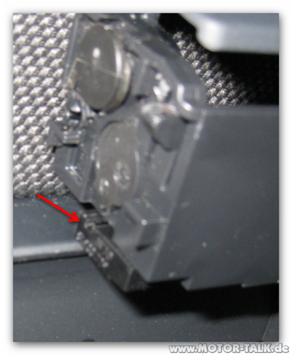

Das mit dem Gegenstecker klappt auch nicht da der Stecker aus der kompletten Beleuchtung besteht - vergossenes Plastik mit ner LED am Ende (siehe Bild, roter Pfeil). Die alten Aschenbecher brauche ich nicht mehr, die sind ja sowie defekt (Deckel abgebrochen).
Ich denke ich werde es mit Verlängern des Kabels versuchen also ein Stück Kabel dazwischenlöten, Schrumpfschlauch über die Lötstellen und gut ist. Wenn das auch nicht klappt (Finger verbrennen usw.) muss ich irgentwann doch die Türverkleidung ab machen oder damit leben das halt kein Licht in den hinteren Aschenbechern ist. Eventuell reicht ja auch das Licht aus der Ambientenbeleuchtung falls (was selten vorkommt) Jemand hinten umbedingt im Dunkeln rauchen muss.
Ich werde Euch die Tage berichten was draus geworden ist, ich warte jetzt erst mal ab bis die Pinzette angekommen ist 🙂
Ashampoo-snap-2012-07-20-11h17m06s-002
ist zwar schon paar Tage her aber habe das Problem heute lösen können. Da gibt es eine Abdeckung dort wo der Boden des Aschenbecheinsatzes ist und wenn man diese Abdeckung entfernt ist auch das Kabel lang genug. Leider kann man die Abdeckung so nicht mehr montieren und man muss damit leben das im Laufe der Jahre mehr Dreck den Weg ins Türinnere findet aber da bei mir kaum Jemand hinten mitfährt und dann auch nicht Jeder da rauchen muss ist mir das relativ egal.

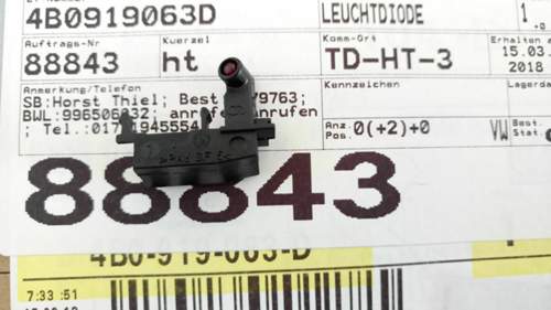

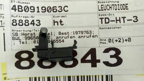

Ich kram mal den thread raus, weil ich sonst nichts zum Thema Aschenbecher in den Türen gefunden habe. Bin dabei das Lichtpacket nachzurüsten. Habe neuen Kabelbaum in der Tür hinten verlegt. Habe auch einein Stecker für die Aschenbecherbeleuchtung dran. Bin zum ??, zwei leuchten bestellt. Habe heute abgeholt und kriege die nicht rein. ??Ich denke mir die sind falsch.
4F0 919 063A. Kann mir bitte jemand die richtige Nummer geben, bzw ein Bild hochladen wie die auszusehen haben.
Was hast du denn für ein Baujahr ??
Warum passen die nicht ? Zu groß ?
Meier ist Baujahr 2006 s-Line innen, also Orginal nicht Paket
20180313-165145
Die Halter ist ganz komisch abgewickelt.
Habe alle Alternativen durchprobiert die ohne Gewalt reinzuklicken, ohne Erfolg. Habe VFL 2008er. Ohne Sline. Ich denke mal das die Diode für den Aschenbecher Mittelkonsole ist. https://rover.ebay.com/.../0?...
