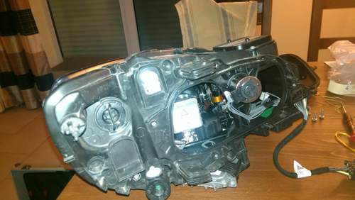

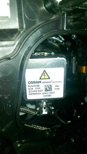

bevor du den Deckel der Scheinwerfer öffnen kannst musst du den Scheinwerfer rausnehmen, und dazu musst du die Leitungen trennen. Dann ist der so spannungsfrei wie ein Stückchen Holz ;-)
Also keine Gefahr!
Imag0038
Imag0039
... naja, ein wenig Warten nach dem Abziehen der Stecker kann nicht schaden. 😉
@midue schrieb am 14. Dezember 2014 um 11:08:05 Uhr:
Also keine Gefahr!
Danke der Aufklärung!!
