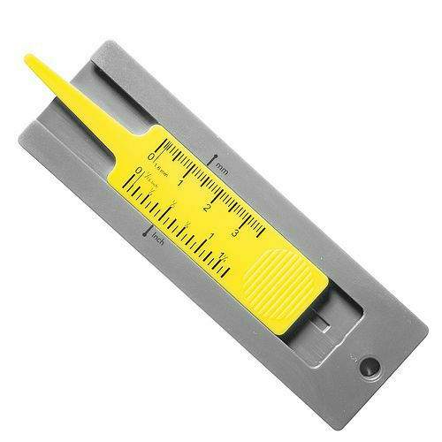

...tja, tut mir leid, das ich das Handwerk vor vielen Monden erfolgreich gelernt habe.
Mit diversen Weiterbildungen und Umorientierung des eigentlichen Berufsbildes bin ich auch seit Jahren in Besitz einer kompletten Reifenmontiermaschine+ Wuchtmaschine...das aber nur am Rande.
Versteh ich nicht richtig, jeder normale ... für mich zumindest... Reifenprofilmesser mißt doch das verbleibende Profil auf das Zehntel genau...die vielen, die ich mein Eigen nenne und die in der Werkstatt überall rumhängen oder in Schubfächern liegen, sind allesamt Werbungsbeigaben von den Reifenherstellern...
Anbei ein Beispielbild, was ich sei Jahren nutze...
45112008-reifen-auto-profil-messen-sicherheit-kfz-tuev

Mit dem Teil kann ich nur 10tel mm schätzen.
Bei Min. Profiltiefe 1,6 mm könnten es auch 1,5 sein auf der Skala.
...hmm, seit rund 30 Jahren habe ich solche Teile, bis zum heutigen Tag konnte ich es ziemlich genau ablesen... weiß ja nicht, ob ich oder andere einen Knick in der Optik haben....
aber in Anbetracht meiner doch relativ genau zu nehmenden Arbeit als Lackierer glaube ich, das meine Augen noch gut funktionieren...
Ich möchte mich mit einem Spruch von Heinz Becker melden...dene do gefällt nix!
Also nen halben mm kann man da vielleicht noch ablesen, aber Zehntel?
Auch wenn du das gelernt hast und sicher auch jeden Tag mit zu tun hast, überzeugt mich da diese Meßreihe mit Zehntel mm nicht, um zu belegen, dass ein Reifen zum Schluss schneller verschleißt. Da braucht doch nur einmal eine richtig starke Bremsung dabei gewesen zu sein und schon sind ein paar Zehntel runterradiert.
Will sagen, dass es da doch so viele Einflussfaktoren gibt, um das sauber messen zu können.
Zumindest ließt man oft genug, dass alte und damit harte Reifen kaum noch an Profil verlieren.
