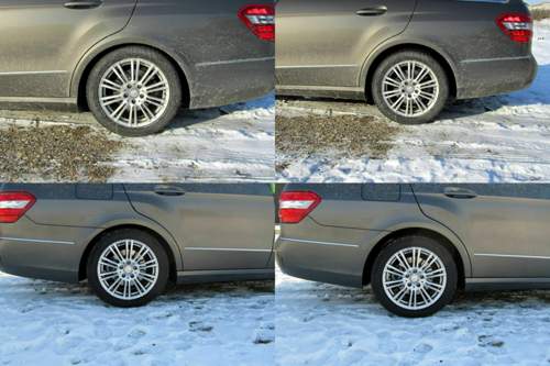

ich habe mein 7 Monate altes Fahrzeug wegen diverser Mängel heute zum :) gebracht:
- Beim Losfahren nach längerer Standzeit (1-2 Stunden) schaltet die 7 G-Tronic beim ersten und zweiten Fahrstufenwechsel mit einem Drehzahlsprung. Bei mäßiger Beschleunigung beträgt dieser ca. 100 bis 200, bei starker Beschleunigung können es auch ca. 400 - 500 Umdrehungen sein. Dieses Schaltverhalten tritt ausschließlich bei kaltem Fahrzeug und nur beim ersten Anfahren ein (siehe auch mein früherer Thread http://www.motor-talk.de/.../PostJump.html?postId=29947389&highlight).
- Im kalten Zustand tritt sporadisch auch ein leichtes Ruckeln beim Anfahren auf.
- Der Schaltvorgang zwischen den Fahrstufen D und R (und zurück) dauert eine gefühlte Ewigkeit (1-2 Sekunden). - Fahrzeugheck senkt sich nach einer Standzeit von ca. 5 – 6 Stunden ungleichmäßig ab, links ca. 4 cm und rechts 2,5 cm (siehe Foto).
- Die Sitzheizung beider Vordersitze gibt erst nach ca. 3 Minuten Wäme ab.

Themenstarteram 1. März 2012 um 7:03
Seit gestern 16.00 Uhr habe ich mein Auto endlich wieder, die Niederlassung Nürnberg hat saubere Arbeit geleistet:
- Es wurde einen neue Getriebesoftware aufgespielt, die Drehzahlsprünge beim ersten Anfahren und das gelegentliche Ruckeln bei kaltem Fahrzeug sind verschwunden. Auch hat sich Zeit beim Wechsel zwischen Schaltstufe D und R deutlich verkürzt.
- Beide Luftfederbälge an der Hinterachse wurden erneuert, das Fahrzeugheck senkt sich nicht mehr sichtbar ab (nachgemessen habe ich allerdings nicht).
- Der Fahrersitz und die elektrische Sitzverstellung wurde ausgebaut, bearbeitet und unterlegt!? Was immer das auch heißen soll, das Knarzen ist (bisher) auf jeden Fall verschwunden.
- Die Sitzheizung wurde überprüft, funktioniert aber einwandfrei. Die relativ späte Wärmeabgabe hat ihre Ursache in den Ledersitzen, ein Stoffsitz erwärmt sich schneller.

Vom absenken des Hecks kann ich ein Lied singen. In der neuen E-Klasse hat man zum Vorgänger eine andere Niveauregulierung eingebaut. Sieht gegenüber der alten Ausführung klein und billig aus. Das Ergebnis kennen die T-Modell Fahrer. Ein Teil nach dem anderen wird laut Hilfestellung getauscht bis die Federbalge dran sind. Dann werden diese getauscht das Niveau eingestellt aus der Werkstattgefahren ein knall und einer von den neuen ist geplatzt super. Dann schnell einen neuen eingebaut und an den Kunden gegeben. Eine Woche später mal selber unters Fahrzeug geschaut und siehe da der Stoßdämfer auf der geplatzten Seite komplett die Schutzhülse defekt. Wieder in die Werkstatt neuen Stoßdämpfer bestellen wieder in die Werkstatt einbau und immer das selbe Spiel komm mal hin und wieder zurück. Es gibt Werkstätten die sollte mann einfach meiden.
