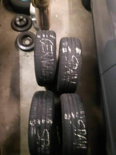

So, Reifen habe ich heute demontiert und WR drauf.
Werden wohl auch nicht mehr montiert.
Ich weiß nicht, ob Michelin mal eine schlechte Charge hatte.
Aber 3 von 4 Reifen haben Höhenschlag.
So arg, dass man sich langfristig vermutlich auch bezüglich Fahrwerksverschleiß überhaupt keinen Gefallen tut und andere Reifen günstiger kämen.
Über 115-120km/h kann man nicht mehr fahren ohne starke Vibrationen in der Lenkung.
Profiltiefen im Anhang, sorry für das verschwommene Foto.
Zum Wechselschema.
1.Jahr -
2.Jahr nach hinten
3. Jahr hinten gelassen
4. Jahr über Kreuz
Das sind jetzt 72.000 Kilometer gewesen.
Der Verschleiß ohne Zweifel super, damit zufrieden.
Nassperformance hat über die 4 Jahre nicht zu stark abgebaut.
Wenn auch die natürlich Neu schon eher durchschnitt waren.
Ich denke bis zur Mindestprofiltiefe wären etwa 130.000-150.000 Kilometer denkbar gewesen.
Ohne Probleme. Und vom Profildesign was Aquaplaning angeht vermutlich sogar noch halbwegs sicher.
Irgendwas war damit aber nicht okay. Angefangen hatte das mit dem Höhenschlag schon vor 2 Jahren.
Die WR parallel verschleißen 100% gleichmäßig über die Lauffläche und 0 von 4 Reifen haben Höhenschlag.
Die WR sind gleich alt.
Bzw gehen jetzt in die 4.Saison. Die Michelin haben gerade ihre 4.Saison beendet.
Aber ich denke möglicherweise zeigt das auch, dass man Reifen nicht im Angebot bei ATU kauft. 😁
Reifen hatten auch 4 unterschiedliche DOT-Nummern (Altersunterschiede innerhalb von 3 Monaten)
Der minimale Verdacht läge nahe, dass das die Resterampe war die man woanders nicht montiert hat. Begründen kann ich dies nicht.
