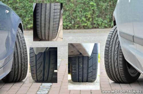

Gibt es wirklich Reifen die kein SZ bei VW bekommen?
Ja klar, wenn die Profilstollen entsprechend lang sind bzw. komplett umlaufende Rillen bzw. ein Endlosstollen einmal rundherum.
Ich fang mal im Bild rechts an:
Bridgestone RE050a, bei dem hier und da doch über Sägezahn geklagt wird.
Links davon der Bridgestone RE070 und dann nochmal komplett abgefahren im Einzelbild. Der kann fast kein Sägezahn bilden. Daneben der Bridgestone RE002, welcher in der Hinsicht auch recht unproblematisch ist. Und ganz links der Bridgestone S001. Der könnte Sägezahn bekommen, aber nicht so schlimm wie der RE050a. Und oben der Michelin PilotSport3, der auch kaum Zacken hat, wo sich etwas abschrägen kann.
Ganz leicht bildet sich sowas immer, was aber aus meiner Sicht idR unkritisch ist.
Potenza
RE070
War nicht ganz ernst gemeint, de Frage 😉
Der RE050(A) sind geradezu berüchtigt für SZ
Das mit den Stollen ist mir soweit klar, aber hier sehe ich das Problem das es vorrangig Reifen sind die über recht schlechte Aquaplaningeigenschaften verfügen: Wenige Öffnungen an den Schulterprofilen bzw. durchgehende Profilstreifen.
So richtig viele dieser Reifen gibt es eher nicht
Beim RE070 haste recht, die sind bei Nässe tricky. Alle anderen vom Bild sind aber voll Nässe-tauglich! Und keiner so kritisch für SZ wie der re050a
Ich würde ja den Federal SS595 EVO noch in die Runde werfen wenns um Sagezahn geht
