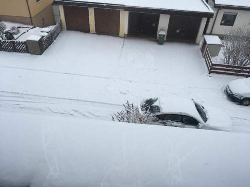

Ein bisschen spät dran, aber ja, hier! Wir wohnen in Nordostbayern ("bayerisch Sibirien") und haben die letzten Wochen ganz gut Schnee.
Haben den CC+ seit März 2020 auf unserem Prius 4 drauf (ist also jetzt 10 Monate auf dem Auto und hat mittlerweile 10.000 km hinter sich).
Ich persönlich (was nichts heissen muss) kann bisher bei uns keinen praxisrelevanten Unterschied zu den "richtigen" Winterreifen feststellen, die ich auf meinen alten Autos (Passat 35i, Volvo 850/V70) früher immer gefahren habe.
Soll heissen, jetzt im ersten Winter mit den Reifen bin ich bisher auch auf ordentlich Schnee damit zufrieden. Wie sich die in den nächsten Wintern mit zunehmender Laufleistung schlagen werden, muss man noch logischerweise noch abwarten.
Ich hatte jetzt nach etwas größerem Schneefall schon Kunden mit CC , die haben ihre fast neuen Michelin-Ganzjahresreifen gegen Winterreifen getauscht. Da war die Zufriedenheit wohl nicht so groß unter echten winterlichen Bedingungen.
Das waren wohl Leute die auch mit Winterreifen nicht fahren können. Ich hatte mit meinen Vredestein Quatrac pro GJR und hinterradantrieb keine Probleme. Seitenführung und Grip wie auf Schienen auf Schnee. Lediglich auf dem Parkplatz stehend mit etwas Neigung brauchts teilweise Können und Geduld.
Anbei die winterlichen Verhältnisse wie sie hier bei uns jetzt seit zwei Wochen sind. Mit meinen CC+ wie gesagt rein subjektiv kein negativer Unterschied zu Winterreifen feststellbar.
Wobei ich ehrlich sagen muss, dass ich auf meinen alten Autos früher auch eher günstigere Reifen hatte (also eher Fulda als Michelin).
So wie ich das sehe, sind gute GJR nicht weiter von den richtig guten Winterreifen entfernt als eher so “mittelgute” Winterreifen von den richtig guten.
