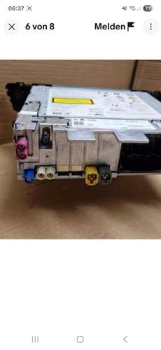

Hallo liebe Experten.
Die Sufu hat leider nicht weiter geholfen, sodass ich auf eure Fachkompetenz hoffe.
Mein A6 FL (Bj 2016) hat das MIB2 verbaut, jedoch in der geringsten Ausstattung. Nun wollte ich DAB+ nachrüsten und musste leider feststellen, dass es keine (vernünftige) Nachrüstlösung für den 4G gibt. Ich habe auch mit einem Hersteller gesprochen und er meinte, dass das MIB2 zu kurz im 4g verbaut war, bevor es den Modellwechsel gab.
Jetzt bin ich auf die Idee gekommen, den Zentralrechner, gegen den eines Spenderfahrzeugs zu tauschen. Bei meiner Recherche habe ich leider festgestellt, dass sich die Anschlüsse (je nach Ausstattung, z.b. DAB, TV, Audi Connect...) unterscheiden, ich füge mal Beispielbilder ein. Auch gibt es sie mit und ohne SIM Slot. Hauptsächlich geht es um die zahlreichen Fakra Anschlüsse und die beiden 4-poligen Stecker (blau,gelb), wo manche Geräte sogar einen dritten (weiß) verbaut haben. Ich habe bereits den originalen Reparaturleitfaden zu rate gezogen, der bezieht sich leider nur auf das MMI plus. Auch Farbtabellen zu Fakra Anschlüssen unterscheiden sich stark.
Wer kann mir genau sagen, wofür welcher Stecker ist und was ich damit nachrüsten kann? Was hilft mir der SIM-Karten Slot?
Ich suche schon eine ganze Zeit und komme nicht weiter.
Schon mal vielen Dank für eure Hilfe!

mit den Anschlüssen muss ich leider passen.
Mit dem SIM Karten Slot kann ich vielleicht etwas Licht ins Dunkel bringen.
Diesen habe ich in meinem A6 von 2016 verbaut und eine SIM-Karte drin. Ich habe hier eine Zweitkarte zu meinem Hauptvertrag. Bedeutet auf beiden SIM-Karten kommt der anruf an, wenn mich jemand anruft.
Der Vorteil die Karte im MMI zu haben ist der, dass das MMI über die Autoantenne die Verbindung aufbaut. Somit ist der Empfang meist besser als beim Smartphone irgendwo im Auto.
Der zweite Aspekt ist, dass die Audi-Connect Geschichte dann über die SIM-Karte geht und das Navi auf die online Ziele zugreifen kann.
Ich hoffe dir ein wenig geholfen zu haben.
