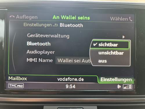

Ich war jetzt gerade nochmal im Auto und entweder bin ich blind, zu blöd oder es gibt die Funktion bei mir nicht. Finde im BT Menü im Telefonmenü nichts zum umstellen (siehe Bilder).
Da steht unter Bluetooth nur was von sichtbar oder aus. Das bringt mich aber irgendwie nicht weiter.
Bin ich im Menü falsch abgebogen oder kannst du dir das sonst irgendwie erklären?

Ok, ohne den SIM-Slot im MMI hast Du nur die "abgespeckte" Variante der Freisprechfunktion.
Bild 2 ist genau der Menüpunkt, wo man dann "Autotelefon" auswählen könnte.
Was für einen 4G hast Du eigentlich? vFL (bis 2013) oder FL (ab 2014)?
Laut deinem kleinen Profilbild ist es ja ein vFL...
Sofern es wirklich ein VFL ist, dann gab es die Phonebox scheinbar ohne Audi Connect. (war mir so nicht bekannt oder habe das schlicht vergessen)
Am FL war das beides zusammen und dann hatte man eben das "Autotelefon".
