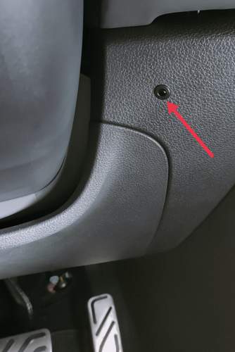

Noch eine andere Sache. Rechts neben der Lenksäule befindet sich ein Bauteil (siehe Bild), wozu ich in der Anleitung nichts finde. Ich vermute, dass es ein Sensor ist!?
Img-20230222
@Sascha1402 schrieb am 22. Februar 2023 um 17:19:07 Uhr:
Temperatur Fühler/Sensor
Morgen Sascha, ja es ist ein Sensor. Glaube für die Innenraum Temperatur
