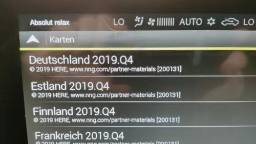

Hallo EHS Gemeinde,
hatte einen neuen Termin für das Navi-Update. Laut Werkstatt soll nun das neuste Update drauf sein.
Navi funktioniert wieder und zu Hause habe ich die Einträge überprüft. Siehe da, es steht wieder die Version vom Juli 2020. Laut Aussage MG soll das neue Update aber vom Oktober 2022 sein. Also scheint es immer noch ein Update - Problem zu geben.
Ich konnte jetzt ein Untermenü aufrufen an welches ich vorher nicht gekommen bin. Da sind die einzelnen Länderkarten aufgelistet. Hier ist die Deutschlandkarte sogar mit 4. Quartal 2019 aufgefürt (siehe Bild).
Ist alles nicht so richtig zu verstehen.
Meistens benutze ich sowie Android Auto, aber das EHS Navi ist optisch schöner. Sollte aber eben auch aktuell sein.
Moin,
damit hast Du nun den gleichen Stand wie ich ;-) Allerdrings gibt es ein 2022 (Karten-) Update, welches wiederum ein Software- Update voraussetzt. Dieses allerdings lässt nicht installieren, bzw. gibt es bei der Installation das Phänomen, dass bei der Installation keine Fehlermeldung erscheint, der Update Prozess sogar mit der Meldung "Erfolgreich Installiert" beendet wird.
Allerdings wird augenscheinlich nichts installiert, denn beim anschließenden Versuch die Karten zu installieren, erscheint wieder die Meldung, das ein Software- Update installiert werden muß ... hier entsteht dann die Schleife: Software- Update wird downgeloadet, installiert (leider nicht wirklich), das Karten- Update meldet Software- Update, dieses wird gedownloadet, installiert (Leider wieder nicht wirklich), das Karten- Update meldet Software- Update, ----- usw...
am Montag haben wir einen Werkstatt- Termin, mal sehen was das bringt. Der Support von Naviextras.com hat mir mittlerweile die Anleitung für das Ausführen von Karten- Updates geschickt .. die gleiche Anleitung, die man im Internet findet :-( auf meine darauffolgende Antwort habe ich noch keine Reaktion bekommen.
Soweit scheint meine Werkstatt beim ersten Update Versuch auch gekommen zu sein. Es kam dann die Meldung "Map nicht gefunden".
Natürlich sagt die Werkstatt einem nicht, was sie alles versucht haben und haben deshalb wieder das alte Material aufgespielt. Ursache sehe ich allerdings im schlechten Support von MG. Die Programmierer sollten da wohl mal ein paar Überstunden machen.
Ich will jedenfalls nicht alles an dem unzureichenden Update aufhängen, denn an sonnsten bin ich mit dem EHS voll zu frieden.
In den vergangenen 10 Jahren hatte ich einige sehr gut ausgestattete Fahrzeugen von Honda, VW und Skoda. Die hatten auch so manche kleine und großen Kinderkrankheiten, welche ich beim EHS nicht habe.
