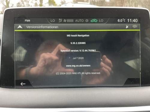

Darf ich Fragen welche Navi-Software DU hast ?
Meine ist von Juli 2020, und ein Update über NAVIEXTRAS ist nicht möglich!
Danke schon im vorraus!
Servus,
meine Navi-Software ist gleich wie deine und alle Versuche upzudaten sind gescheitert. Dann habe ich mir einen Dongle angeschafft, um mein Handy vie Bluetooth mit dem System zu verbinden und bin schlußendlich bei TomTomGo gelandet (19,90€/Jahr). Funktioniert bestens. Ob TomTom oder Google Maps ist letztendlich Geschmacksache. Hauptsache es funktioniert. Und wenn ich die Preise anschaue, die ein Update der Original-Navigation bei NAVIEXTRAS kostet, kommjt es auch noch deutlich billiger.
Hallo, ich habe auch noch die Navi-Software vom Juli 2020. Ein Update auf neueres Update ist auch immer fehlgeschlagen.
Nun musste ich mir einen neuen Händler suchen, da mein Autohaus kein MG Händler mehr ist. Das neue Autohaus meinte, dass es seit Oktober ein neues Navi-Update gibt, welches auch funktioniert. Am 21.02. habe ich Termin und lass mich Mal überraschen.
Ich berichte dann weiter.
