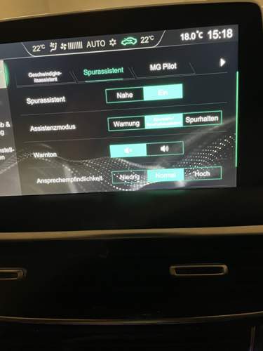

Was mich stört ist der ständige Warnton des Spurhalteassistenten. Im Menü kann man den zwar muten, der Ton kommt aber trotzdem.
Habt ihr das Problem auch?

der Spurhalteassistent lässt sich doch so einstellen, dass er "nur" mit Vibration am Lenkrad ein Verlassen der Spur meldet. Also ich konnte den Ton und auch die Spurkorrektur, die mir zu aggressiv war, entsprechend einstellen. Einfach mal im großen menu der Einstellungen suchen ...

Du hast Recht, wenn man den Spurhalteassistenten auf Vibration stellt ist der Ton weg. Meine Problem ist aber, dass sich der Ton für die stärkste Stufe des Assistenten nicht ausschalten lässt. Im Menü kann man zwar muten auswählen, der Ton kommt trotzdem.
aha! Mir ist die geringste Stufe schon stark genug - ein bisschen Vibration im Lenkrad genügt mir - will ja mur eine Hilfe und nicht gleich autonomes Fahren

Also bei mir gibt es in dieser Einstellung KEINEN Ton !
Spurhaltesystem
