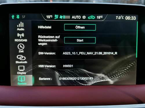

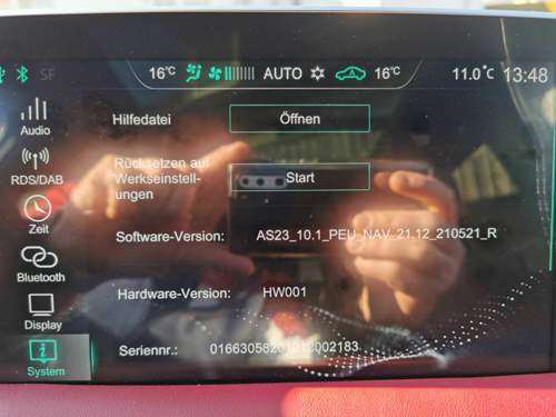

Bezüglich des Radios lade ich mal die alte und die neue Sw hoch. Alter Sw Stand: Bild ohne Smartphone und Finger/ neuer Sw Stand mit den Griffeln.
Viele Grüße
Howling
Alter Sw Stand
Neuer Sw Stand

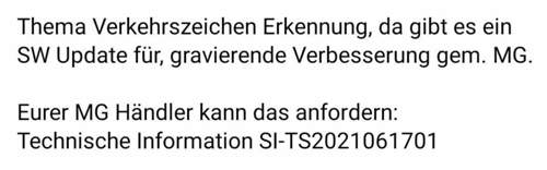

Desweiteren schaut euch Mal den Anhang an (Bild).
Es gibt ein Update für die Verkehrszeichenerkennung. Ist ganz neu.
Gruß Björn

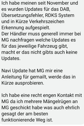

Update Verkehrszeichenerkennung
Nachtrag zu den Updates. Es schreibt einer auf Facebook: (Siehe Anhang Bild)
Gruß Björn
MG EHS Updates
