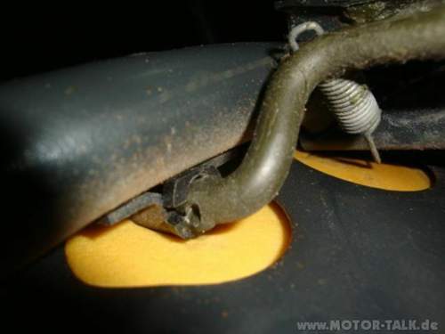

ich baue gerade Vorder-Sitze mit 3-Punktaufnahme von 72-75 um für meinen Mexico-Käfer BJ 83. Nun erfolgte 72 die Sitzverstellung (vorne/hinten) am Rahmentunnel, beim Mexico-Käfer unterhalb der Sitze mit einem Bügel, der vorne unter dem Sitz rausschaute.
Hat jemand sowas schonmal umgebaut? Da mir am Rahmentunnel allerdings die Befestigung der Verstellungshebel fehlt, müsste ich wohl auf die Mexico-Verstellung umbauen, oder?
Kann mir jemand von einem Mexico-Käfer ein Foto von der Unterseite des Vorder-Sitzes zur Verfügung stellen? Dann könnte ich die Verstellung mit den Bügeln versuchen nachzurüsten.

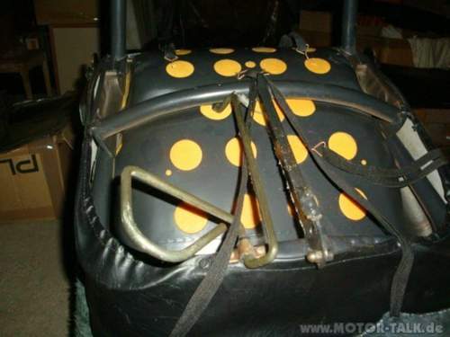

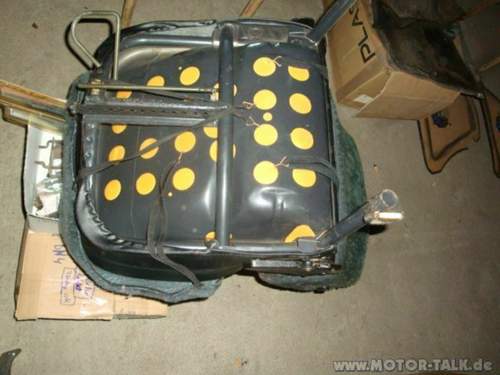

Hallo Tom,
dein Wunsch wird nun erfüllt. Hier ein paar Fotos Vordersitz, Mexico-Käfer von unten. Solltest Du noch welche benötigen oder eventuell Abmessungen, sach ma bescheid...
Wenn ich jetzt so den Sitz von unten betrachte, erinnert mich die gelochte Sitzschale irgendwie an so einen alten Sitz von einem Trecker ;-)
Ach so, der Sitz auf den Bildern ist der Fahrersitz. Viel Erfolg beim Basteln.

Notfalls brauchst Du den Bügel nicht.
Der Bügel am Sitz greift ein in die ortsfeste Verstellung, die aus nichts weiter als einem Stift besteht, welcher in die Schiene einrastet. Wenn die originale Feder noch da ist und Du an dem Stift einen Schlupp befestigst, den Du am Mitteltunnel rausgucken lässt, und vielleicht noch verhinderst, dass man den Stift zu weit rausziehen kann, dann geht das auch so.

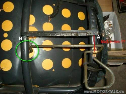

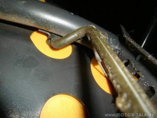

Hallo Udo,
danke für die Bilder. Das hilft auf jeden Fall schonmal weiter. 2 Punkte sind mir aktuell noch unklar (siehe skizze anbei):
A - der Abstand. Könntest Du hier bitte mal messen?
B - Wie erfolgt die Befestigung des Verstellbügels auf der linken Seite (Grüner Kreis)? Auch mit einer Schelle, wie rechts? Kannst Du davon noch einmal ein Detailfoto machen?
Vielen Dank im voraus und viele Grüße
Tom

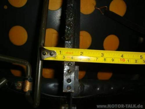

Hallo Tom,
A:  so 28 mm, siehe Bild 1
B:  Die Befestigung erfolgt im Prinzip genau so wie vorne, nur das der Bügelbogen kleiner und am Rohr angeschweisst (angepunktet) ist. siehe auch Bild 2 & 3

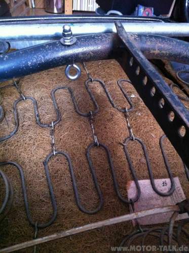

Hi Udo,
ich habe es jetzt ziemlich einfach kopiert. Die Verstellbügel konnte ich noch auftreiben. habe einfach Ringschrauben am Sitzrahmen befestigt, welche den Verstellhebel führen. Dann habe ich noch besonders starke federn am Aufnahmebock genommen. jetzt funktioniert es prima - siehe Bilder.
Vielen Dank nochmal für die Maße
Tom
