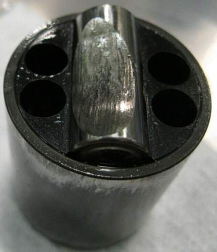

Ich muss mal einige Anmerkungen zum defekt dieser HDP machen. Ich selbst arbeite bei einem großen deutschen Automobilzulieferer in der Entwicklung und kenne die Test und -Validierungsrichtlinien für solche Hochdruckpumpen. Ich kann euch mit Sicherheit sagen, dass ein wenig Benzin im Tank mit 100%iger Sicherheit keinen Tod einer HDP hervorruft. Diese Pumpen werden mit Kraftstoffen getestet die man in ganz Europa nicht bekommt (sogar russischer Diesel hat mehr Schmierfähigkeit als so ein Test-Krst.). Diese Kraftstoffe haben eine Schmierfähigkeit jenseits von gut und böse. Diese Pumpen werden teilweise auch mit 50%!!! Wassergehalt getestet. Auch das müssen bzw. können diese Pumpen über hunderte Stunden hinweg aushalten. Da macht ein wenig Benzin im Tank rein gar nichts aus.
nein, das kann ja gar nicht sein. Der TE und auch die andere betroffene Person hier haben ganz sicher Benzin getankt. Und weil Benzin ja teurer ist, haben sie sicherheitshalber 70% Diesel beigemischt, damit der Hobel auch startet...das haben sie ueber mehrere Jahre gemacht, um dem Staat mehr Steuergelder zu bescheren...finde ich viel logischer als eine HDP, die nach 200tkm ganz einfach mechanisch hinüber ist oder eine HDP, die eventuell einfach ein "Montagsexemplar" ist :P.
Hier ein Beispiel: Ja,die Rolle des Stößels war mal rund.
Hochdruckpumpe vom E90 320d N47 177 PS,172.340 km und erst 3mal den Steuertrieb erneuert.
Dann der Worst Case BOSCH CP 4.1 defekt.Die Motorteile vom N47 hat ich mittlerweile
öfter in der Hand als den Türgriff.Es ist halt ein Montagsauto.
Bosch-cp-4-1-stoessel-rolle
@Matze_Lion schrieb am 27. September 2015 um 20:01:34 Uhr:
Wie man sieht ist es keine mangelnde Schmierung. Es hat sich der Rollenstössel im Zylinder um 90Grad gedreht. Wäre der Rollenstössel in seiner ursprünglichen, korrekten Position, wären die Schleifspuren um 90 Grad gedreht.
