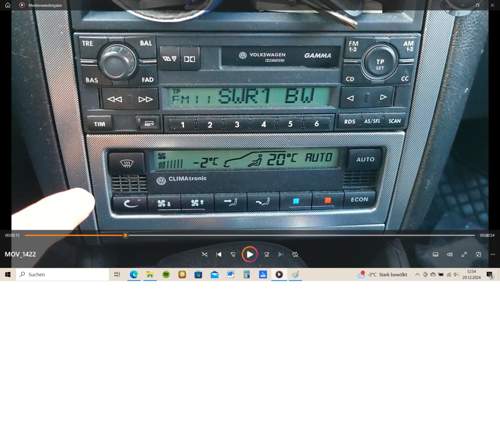

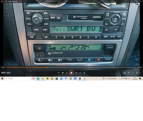

Egal in welchem Zustand sich meine Klima befindet, ob Econ oder Auto, drück ich die Defrosttaste, geht das Gebläse gleich auf Vollgas und die Anzeige Econ bzw. Auto erlischt.
Drück ich dann Econ oder Auto, stellt sich der vorherige Zustand wieder ein.
Ich hätte ein Video, nur habe ich keine Ahnung wie verlinken. Vermutlich bei YouTube hochladen und verlinken? Hab aber keinen Account.
Vielen Dank fürs Testen!
Ich denke, dass ein Video nicht nötig ist. Offensichtlich ist es bei dir so wie bei den anderen Postern - also anscheinend normal. Bei mir ist es bzw. war es offensichtlich unnormal.
Wurde denn auf dem Display beim Drücken der Defrost-Taste das entsprechende Symbol angezeigt bzw. ist es beim erneuten Drücken wieder verschwunden?
Läuft meine Klima im Defrostmodus auf Vollgas, kann ich das Gebläse mit den Pfeiltasten regulieren. Dabei geht die Econ oder Auto Anzeige aus. Drücke ich die Defrosttaste, geht sie wieder in den Vollgasmodus und die Anzeige Auto/Econ bleibt dunkel.
Weicht die eingestellte Temperatur von der tatsächlichen Temperatur krass ab (Sommer wie Winter), stellt sich im Auto Modus automatisch eine höhere Drehzahl des Gebläses ein. Im Econ Modus natürlic nicht.
Im Econ Modus ist der Kompressor stehts aus. Spürt man natürlich nur im Sommer. Das sind meine Erfahrungen. Details stehen aber auch im Handbuch.
Ich hoffe die Erläuterungen waren verständlich ^^

@walter31 schrieb am 29. Dezember 2024 um 13:16:36 Uhr:
Vielen Dank für die Bilder. Auf Bild 2 und 3 ist die "Luft nach oben" Anzeige im Display aktiviert.
Ich vermute mal, dass die angegangen ist, als du die "Luft nach oben" Taste links oben gedrückt hast, oder?
