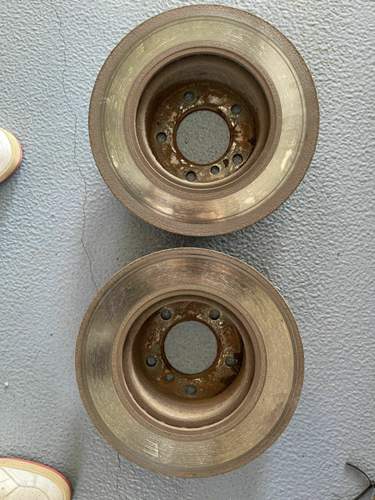

Hallo liebe Motor-Talker,
ich habe seit längerer Zeit ein nerviges Bremsrubbeln vernommen beim Abbremsen aus höheren Geschwindigkeiten >130 km/h.
Von außen sah alles gut aus und die Bremsbeläge sahen super aus. Genügend Belag war noch drauf, die Bremsscheibe nicht eingelaufen.
Jetzt habe ich sie ausgebaut und an beiden Scheiben an der Innenseite so einen Rostring festgestellt. Als ob die Beläge nicht richtig auflagen.
Die Scheiben waren von ATE und die Beläge waren ATE-Ceramic.
Sind die Bremsscheiben so normal?
Sie sind 5 Jahre alt.
Bremsscheiben Innenseite rostig
Bremsscheibe Außenseite normal

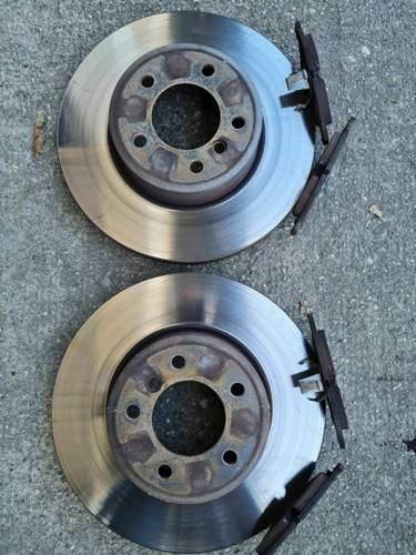

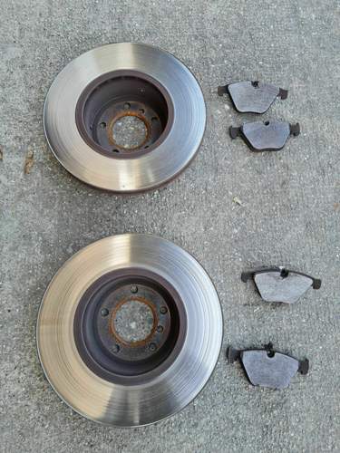

Ich zeig euch mal Brembo Scheiben und Klötze.
Ich sag erst mal nix dazu.
Bin gespannt was ihr dazu meint.
Aber eins dazu, lange waren die nicht drauf.

Beläge zu groß für die Scheibe (oder sieht das nur so aus)?

Schauen doch gut aus.
Wo ist das Problem??
Für "nicht lange drauf" fast bissl viel Bremsklotzverschleiß (oder waren nur die Scheiben neu ?)
Ansonsten chic (geht hier ja um's Tragbild).
Ob sie rubbeln, sieht man natürlich nicht.

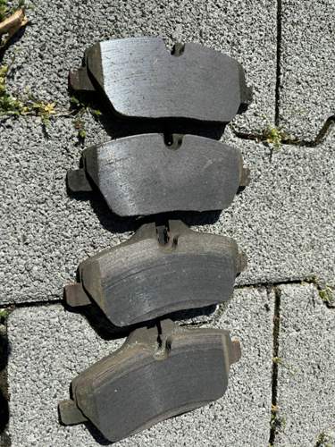

Anbei Fotos von den Klötzen und Scheiben.
Genau an der Roststelle hat der Belag riefen.
Noch nie sowas gesehen. Der Verschleiß ist ansonsten sehr gleichzeitig.

Da werden wohl die Sättel Probleme haben. Das ist so nicht normal. Entweder die Führungen krumm, alles rostig oder der Kolben schief klemmt oder sonst was.

Metellhead, nein die passen wie Arsch auf Eimer
Niere, du siehst auch das was ich als einziges gesehen habe. Für ca. 10TKM sind die für Normalfahren sehr weit runter.

TE, dir bleibt nur die gründliche Prüfung der Sättel.
Da stimmt was ganz und gar nicht, die Beläge liegen da scheinbar schief.
