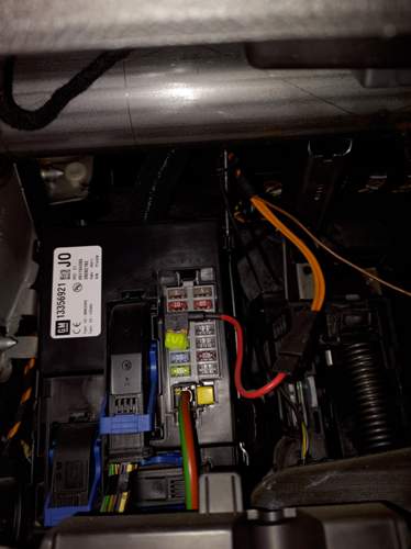

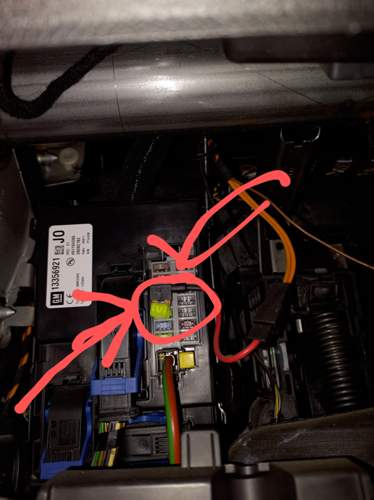

Hallo nochmal also mein Meriva hat immer noch das problem habe heute was gefunden eventuell ist das mein Problem wie man auf dem Fotos sieht es Schein was nachgerüstet zu sein oder ist das Original Opel? Die Sicherungen scheinen nicht mehr gut zu sein wenn ich es richtig nachgeschaut habe ist das der Sicherungsplatz vom Radio 2 x 20 Sicherungen .
Sicherungskasten links unterm Lenkrad .

@TomTom78
Das schaut nach nachgerüstet aus.
Nachgerüstete AHK wird so angeschlossen.
Habe es gerade auch gemacht.
@bikerstefko schrieb am 5. Januar 2023 um 22:09:09 Uhr:
Hallo
Ja das ist doch der Steckplatz vom Radio sitzt das Radio mit an der Sicherung von der Anhänger Kupplung?
Gruß Tom
Die AHK wird an die einzige 20A Sicherung mit Dauerplus angeschlossen. Was alles noch dran hängt habe ich gar nicht geprüft/geschaut. Die rechte Seite im Sicherungshalter ist geschalteter Plus.

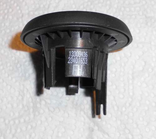

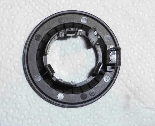

Kann an der Ringantenne liegen,da kommste leicht dran.

@TomTom78
Diese Ringantenne liest den Transponder aus der sich im Schlüssel befindet.

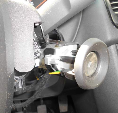

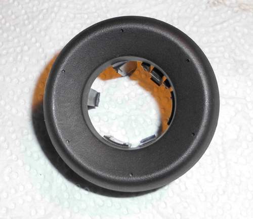

Die stellt die Verbindung zum Schlüssel her ,gibt die Daten ans Steuergerät weiter und peng der Motor lässt sich starten oder auch nicht.
Hab dir ein Paar Bilder davon eingestellt ,dazu muss der Zylinder raus .
Das wird hier aber auch beschrieben .
Ist ne Sache von einer halben Std.Verkleidung ab ,Stift in das kleine Loch oben drauf ,Zylinder mit dem Schlüssel soweit drehen bis der Zylinder sich ziehen(Stellung merken) lässt.Kabel ab ,ausklipsen einbau umgekehrt.
