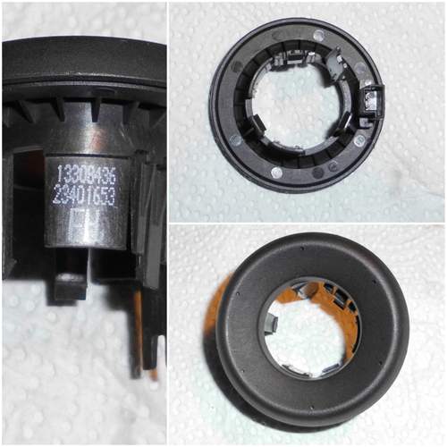

Hallo mein Opel Meriva B Baujahr 2011 startet nicht immer. Wenn ich den Schlüssel drehe ,passiert erstmal gar nix. Batterie ist fast neu. Bei Benutzung vom Reserve Schlüssel genau das selbe. Lichtmaschine ist auch schon ausgetauscht worden. Nur Licht und Radio funktioniert einwandfrei. Nach mehrmaligem abziehen des Schlüssels springt er auf einmal wieder an

Im Zündschloss gibt es keinen Transponder ,da gibts eine Ringantenne die eventuell defekt sein könnte.

er hat doch geschrieben dass er nach mehrmaligem abziehen und wieder reinstecken des Zündschlüssels dann irgendwann auch startet, also sollte der Anlasser doch drehen und die Batterie genügend Saft haben ( zumal sie ja noch fast neu sein soll ) Ich tippe immer noch auf die Ringantenne im Zündschloss ( Danke @Kodiac2 für die Richtigstellung ).
Aber wenn er bei den Fehlversuchen natürlich gar nix macht, ist das schon seltsam. Ich erinnere mich dass beim Astra zumindest der Motor für einen ganz kurzen Moment lief und dann wieder ausging, aber die Wegfahrsperren können natürlich heutzutage auch anders funktionieren. Gebraucht hätte den Mist sowieso keiner - alles nur Kram der kaputtgehen kann und die Reparatur dann wieder richtig Asche kostet.
