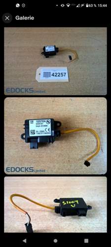

@Kodiac2 schrieb am 12. Januar 2023 um 19:05:09 Uhr:
Die stellt die Verbindung zum Schlüssel her ,gibt die Daten ans Steuergerät weiter und peng der Motor lässt sich starten oder auch nicht.
Hab dir ein Paar Bilder davon eingestellt ,dazu muss der Zylinder raus .
Das wird hier aber auch beschrieben .
Ist ne Sache von einer halben Std.Verkleidung ab ,Stift in das kleine Loch oben drauf ,Zylinder mit dem Schlüssel soweit drehen bis der Zylinder sich ziehen(Stellung merken) lässt.Kabel ab ,ausklipsen einbau umgekehrt.

Steht doch auf dem Foto.
@TomTom78
Das wäre die Einheit auf Pos. 1.
Code LS oder UN.
Ist abhängig von der FG. Nr.
Brauchst keine komplette Einheit mit Schlüssel.
Nur den Transponder Empfänger an der Lenksäule Zündschloß.

Okay ich danke dir auch das Ersatzteil habe ich doch Grade bestellt habe es beim anderen Händler geregelt der hatte wohl mehr verstand .
@TomTom78
Sorry.
Alles zurück.
Das ist das Teil für den Meriva A.
Da habe ich wohl was durcheinander gehauen.
Der Beitrag von @Kodiac2 ist richtig mit der T.Nr. 13308436

Ringantenne getauscht gestern leider immer noch das selbe Problem!
