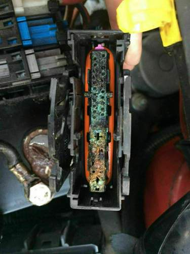

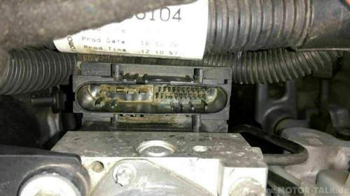

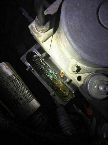

Auf alle Fälle den Stecker vom ABS-MODUL abziehen und Kontakte auf Korrosion checken.
Negativ-Beispiel im Anhang
Hier zuerst prüfen !
Radsensoren kann man prüfen, ist aber nicht easy und setzt vernünftiges Testequipment voraus.
Mit Multimeter aus Baumarkt für 3,99 € wird's nix.
KFZ-MULTIMETER mit Frequenzmesser wird benötigt.
ABS-MODUL Stecker männlich 1
ABS-MODUL Stecker männlich 2
ABS-MODUL Stecker weiblich
