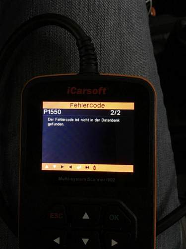

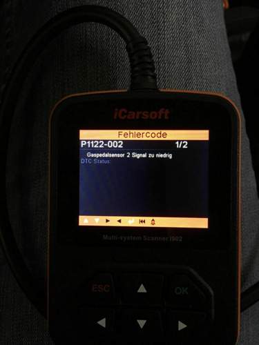

Hallo Leute, auf den heiligen Sonntag hat es mich erwischt.
Wollte wegfahren, ging die Lampe mit dem Schraubenschlüssel an und das Auto hat sehr zäh beschleunigt.
Ich habe dann die Fehler ausgelesen
P1122-002 - Gaspedalsensor 2 Signal zu niedrig
P1550 - Fehler nicht in der Datenbank hinterlegt
Ausgelesen hab ich mit einem Opel spezifischen I carsoft.
Und jetzt?
Kann jemand helfen?
Fehler ließ sich löschen, kam aber bei Motorstart sofort wieder.

bei 1550 habe ich mal was von Problem mit Drosselklape gelesen.

P1550 PSPS außerhalb Selbsttestbereich
P1122 Gaspedalsensor 2 Kurzschluss/Unterbrechung
P1122 Gaspedalsensor 2 Signal zu hoch C-004
P1122 Gaspedalsensor 2 Signal zu niedrig C-004
P1122 Sensor Gaspedalstellung 1 und 2 Signal falsches Verhältnis C-008
P1122 Sensor Gaspedalstellung 2 nicht im Sollbereich C-008
P1122 Drosselklappen-Positions-Sensor (TPS) Schaltkreis intermittierend niedrige Spannung

Dein Gaspedal solltest du doch messen können, das arbeitet wie ein Lautstärkeregler am Radio. (Wurde mir mal so von einem KFZ Meister so beschrieben)
Grade gesehen das du mit ICarsoft ausliest, kannst du mit dem Gerät nicht auch die Gaspedalstellung sehen ? Für meinen Renault habe ich mir auch das ICarsoft II geholt, damit kann ich die Gaspedalstellung lesen.

Geht das nicht mit deinem TESTER ? Da solltest du doch feststellen können wie die Gaspedalstellung ist, und ob beim Gas geben (Motor AUS) Löcher/Ausfälle vorhanden sind.

Wenn das Gaspedal keine Werte gibt, bzw das Steuergerät diese Werte nicht erhält (Kabelbruch) dann geht die Drosselklappensteuerung in den Notlauf. Und das Auto beschleunigt langsam und reagiert nicht so richtig auf Gasgeben.
