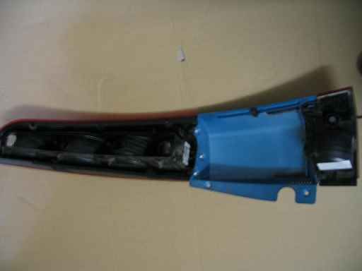

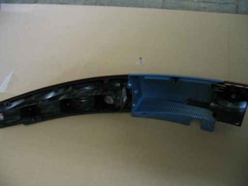

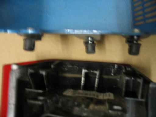

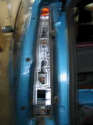

beschreibe doch mal in kurzen Stichworten, wie der Wechsel von Statten geht.
Meine Frau will am WE ihre Leuchten selbst tauschen...
Grüsse
den kühlergrill gibt´s mittlerweile auch von denen
http://cgi.ebay.de/ws/eBayISAPI.dll?ViewItem&item=8043611332
...ist halt doch arg umständlich für den Laien wegen dem Motorhaubenöffner
Grüsse

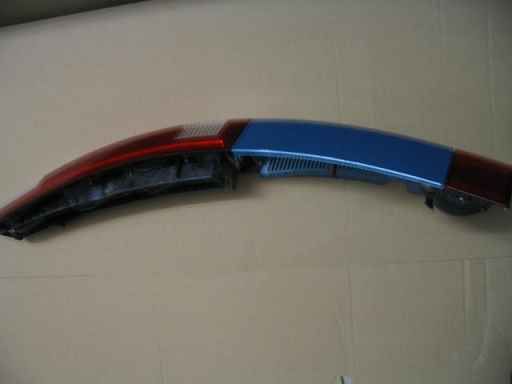

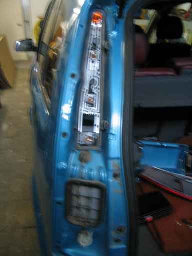

Werde es versuchen.
Als erstes müßen alle vier Kreuzschlitzschrauben auf einer Seite ab.
Denn es ist eine Einheit. Lampen oben, das lackierte Teil und die Rückstrahler.
Auf der äußeren Seite ist alles nur eingeklipst.
Am besten geht es von oben anfangen mit dem aushebeln.
Achtung die Zuleitung ist ziemlich kurz.
Die Nebelschlußleuchte hat einen Drehverschluß, der nach links drehend aufgeht.

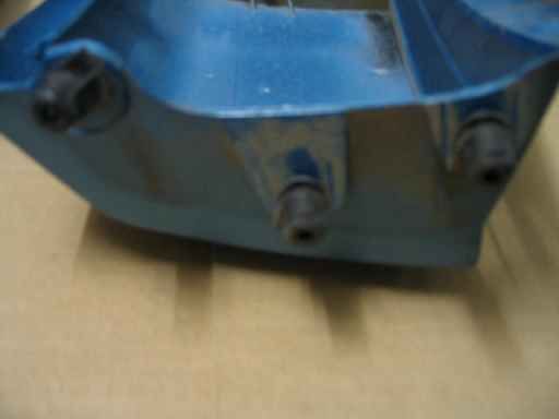

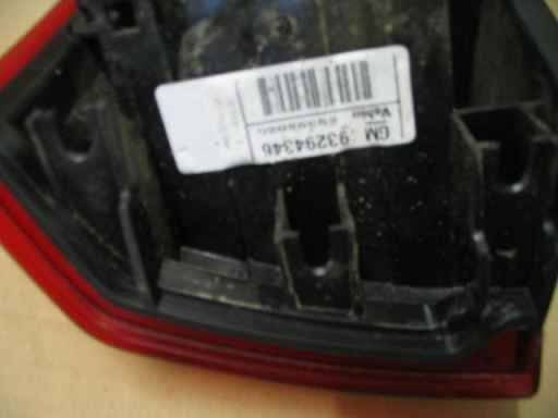

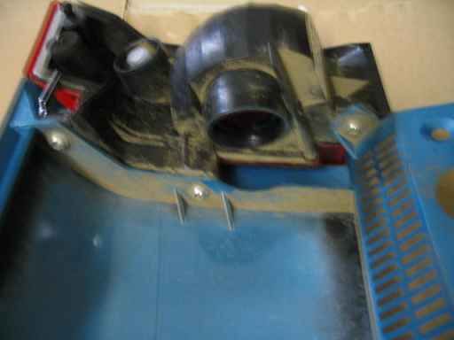

Der Lampenträger hat oben eine und unten zwei Nasen. Zusätzlich ist er in der Mitte noch mit zwei Kreuzschlitz verschraubt.
Die müssen zuerst raus.
Dann am besten die obere Nase ausklipsen, aber vorsichtig.
Wenn sie kalt sind brechen sie gleich ab.
Am besten in die Garage und mit einem Fön etwas anwärmen.
Vorher den Stecker abziehen, sch... fummelei.

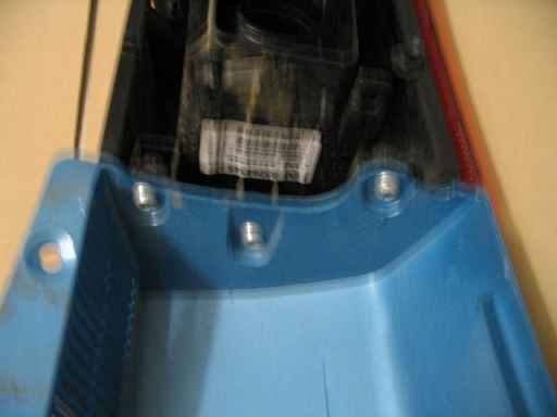

Den oberen Teil vom lackierten Teil trennen. Drei Schrauben.
Sich die Verschraubung VORHER ansehen, damit es nachher auch so aussieht,
Hier nochmal ein paar Bilder, leider nicht so gut, sagen aber mehr als tausend Worte..
Bild 1Bild 2Bild 3Bild 4Bild 5Bild 6Bild 7Bild 8Bild 9Bild 10
Viel Spaß beim Basteln.

Übrigens der untere lackierte Teil muss nicht wie oben beschrieben ausgebaut werden, es reicht die oberen 2 Kreutzschrauben zu lösen und dann den oberen lampenträger gleichmäßig und mit etwas zug aus der Halterung zu ziehen. So habe ich es beim 2ten gemacht und war dann innerhalb von 5 minuten erledigt.
Bei mir waren auf beiden Seiten die Teile so fest verschraubt, daß ich alles ausbauen mußte.
Hatte mich aber auch gewundert, den im TIS 2000 ist es so beschrieben, daß nur die beiden oberen gelöst werden sollen.
Wie ist es Dir mit den drei schwarzen Haltern beim wieder anbauen gegangen?
Fummelei oder beim ersten andrücken wieder sauber in die Führungen gegangen?
