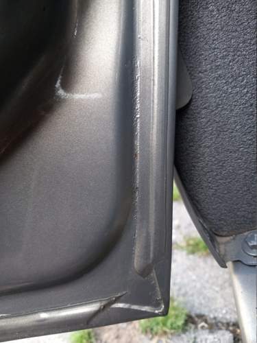

habe gerade beim Inspizieren unseres gestern abgeholten 2014er Merivas gesehen, dass ich an zwei Türen ganz leichten und an einer Tür starken Rostansatz im Türfalz habe, siehe Bilder.
Ich muss sowieso noch zum Händler, wenn er die Reifendrucksensorgen besorgt hat. Die haben sie bei der Montage der neuen Ganzjahresreifen leider vergessen, weil vorher schon keine montiert waren. Naja, egal, das beheben sie.
Dann werde ich ihm mal die Falze der Türen zeigen.
Was meint ihr, wäre eine richtige Reparaturlösung, es geht ja um Wachs, Owatrol oder eben doch lackieren, was aber evtl. schlechter hält.
Habt ihr mittlerweile Langzeiterfahrungen mit euren Rostreparaturen?
Gruß Thomas

Brunox wäre für die Tür besser.
https://...korrosionsschutz-depot.de/.../brunox-epoxy-100-ml
Damit aber ich schon manchen Rost dauerhaft gestoppt. Habe ein 2002er Omega B und der lebt noch, hat fast kein Rost.
Und wenn der Händler sich voll verantwortlich fühlt und ihn zum Lackierer gibt oder selber lackiert? Was wäre dann zu beachten?
Hier irgendwas drüberschmieren bringt nichts mehr,
dafür ist der Zustand schon im zu weit fortgeschrittenen Stadium.
Hier hilft nur komplett alles runter.
Lack und Dichtnaht weg machen.
Bis auf das blanke Metall schleifen und dan neuer Lackaufbau.
Kann man auch selbst machen, ist echt easy.
Hab ich bei meinen E38 gemacht und das rostet nix mehr.

Und wie sieht es erfahrungsgemäß im Falz aus? Wenn es da rostet, kommt man ja nicht mehr dran.
Was wäre denn die Lösung für die weniger stark betroffenen Stellen, wahrscheinlich auch runterschleifen und neu machen, nehme ich an?
Was würde denn ein Lackierer für die Arbeit nehmen? Noch habe ich ja Garantie und kann dann evtl. besser argumentieren.
