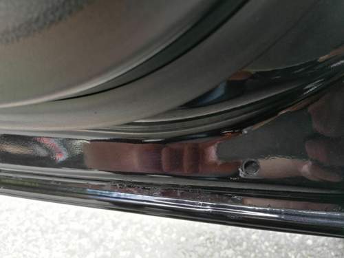

ich wollte mal fragen, ob jemand von euch das gleiche Problem hat.
Ich haben vor kurzem an den unteren Türkanten von Innen leichte Lackblasen endeckt.
Ich war immer mit dem Auto beim Service und habe auch die Rostdurchsicht machen lassen. Leider haben diese Durchsichten nicht immer bei Opel stattgefunden. Jetzt habe ich erfahren, dass diese Durchsicht nicht unbedingt bei Opel gemacht werden muss. Hat jemand von euch evtl. Schon einmal einen Kulanzantrag auf Durchrostung gestellt und Erfahrungen gesammelt?

Nun - leichte Lackblasen höre ich nicht zum ersten Mal.
Sind aber ja noch meilenweit von Durchrostung entfernt.
Am besten mal Foto posten.
Somit brauchste Dir um Kulanzantrag sowieso keine Gedanken machen - seit dem Zusammenschluß mit PSA ist dieser Weg ohnehin noch steiniger geworden.
Vorsichtshalber kannste ja mal beim FOH vorsprechen. 😉
Ich würde mal bei Gelegenheit einen Lacker fragen, ob er Dir da was mit Smart-Repair machen kann.

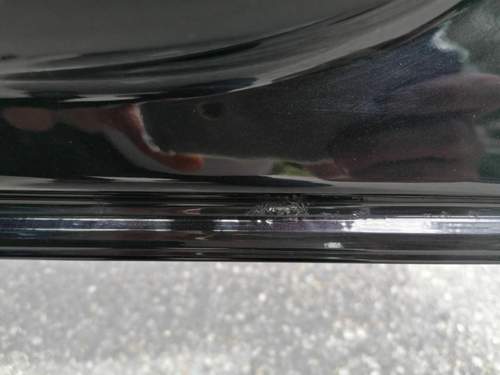

anbei einmal 2 Fotos.
Tuer-hinten
Tuer-vorne
Deinen Beiträgen nach hast Du einen 2011er.
Nun - nach ca. 9 Jahren da noch Kulanz zu bekommen - vor allem, da nicht lückenlos bei Opel die sogenannte "Rostvorsorge" gemacht - sehe ich so gut wie ausgeschlossen.
Fragen kostet allerdings nix.
In meinen Augen haste 2 Möglichkeiten:
  • Lacker mit Smart-Repair
  • Selbermachen
Also ich persönlich würde da mit dem Dremel beigehen - Rost wegschleifen, ggf. etwas Rostumwandler drauf und dann mit Lackstift drüber. Und dann weiter beobachten.
Dann ist natürlich jegliche Kulanzmöglichkeit Geschichte. 😉

Ich kenne sowas noch von meinem Ford Focus aus 1999 und da gab es nach diversen Reparaturversuchen (schleifen und lacken) nachher eine neue Tür. Wenn es nicht auf Kulanz hinaus läuft würde ich das an Deiner Stelle folgendermaßen machen:
- von innen und außen mit Owatrol einsprühen
- trocknen lassen
- Wachs innen und außen drauf.
sobald man anfängt zu schleifen kommt es IMHO immer wieder und wird schlimmer. Mit der o. a. Methode stagniert es. Haben wir vor ca. einem Jahr bei dem MB 203 meines Schwiegervaters gemacht (Türen und Heckklappe) und da bleibt es beim status quo und rostet nicht weiter. An einer Stelle, wo er beim Lacker war kommt es wieder und das schlimmer als je zuvor. Ewig wird das natürlich nicht halten.....

Meiner gammelt an allen 4 Türen. Unter den Anschlägen ebenfalls. Also fast rundum. Hat aber auch schon 223.000km, also halb so wild. Meiner ist von 04/2011.
