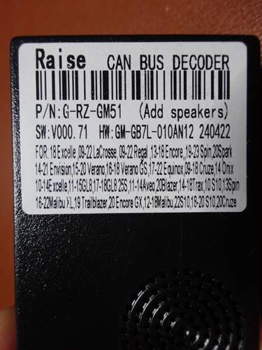

Danke für die Info, wäre schön, wenn du uns noch mit ein paar Details versorgen könntest. 😉
- welches Modelljahr hast du ?
- welches Originalradio war drin ?
- welche Klimanlage ?
- was für ein CAN-Modul ist verbaut ? Meist sind die Dinger von "Raise" (siehe Foto).
Du schreibst "es geht wirklich alles".
Gilt das auch für den Lautstärkeregler in der Mittelkonsole bei ACC OFF ?
Schaltet das Gerät bei ACC OFF evtl. sofort ab oder mit Zeitverzögerung bzw. Fahrertür-auf-Erkennung ?
Falls du die 2-Zonen-Klimaanlage hast: wird die Temperaturverstellung für die Beifahrerseite zuverlässig erkannt ?
Kannst du bitte auch mal drauf achten, ob die Klimaeinstellungen auf dem Display beim Einschalten des Lichts kurz aufpoppen ?
Can-bus-decoder-raise-rcz

Der Meriva ist 8/2015.
Lautstärkeregler Mittelkonsole geht nicht, braucht man aber nicht mehr, da Lenkradtasten funktionieren.
Can Modul ist von Raise, wenn die Einstellungen CAN Bus bei Opel Meriva B nicht funktioniern, kannst du auch mal Raise / Chevrolet / Cruze probieren, bei mir geht Meriva B.
Klimaeinstellungen und Lüfter erscheinen beim Bedienen bzw. Ändern bei beidenSeiten, je nachdem welche man bedient, kurz im Display und verschwinden kurz danach wieder, bleiben also nicht dauerhaft.
ACC hab ich weder programmiert, noch versucht, interessiert mich nicht, kann man bestimmt unter der Rubrik System oder Fabrik beim Radio einstellen.
Welches Raise-Modul ist das genau ? Es gibt selbst für Opel/GM verschiedene.
