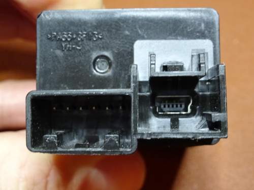

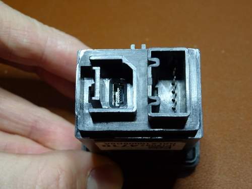

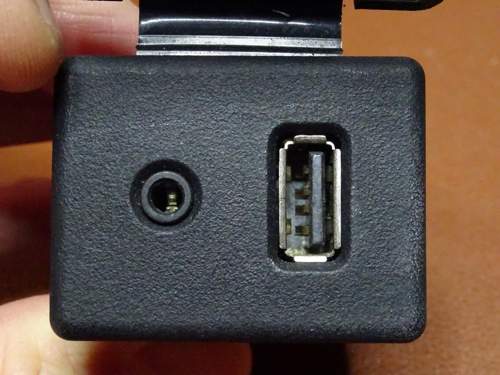

Ergänzung zu den AUX-Buchsen:
Es gibt offenbar 2 verschiedene Varianten.
Bei der ersten Variante sitzen Klinkenbuchse und USB-Buchse auf zwei getrennten Platinen, bei der zweiten Variante auf einer gemeinsamen Platine.
Zu erkennen ist das an der Position der Anschlussstecker (siehe Bilder).
Zumindest in meinem Fahrzeug funktioniert nur die Variante mit den getrennten Platinen.
Die andere Variante benötigt vermutlich eine zusätzliche Stromquelle und die USB-Buchse wird dann wohl auch höhere Ströme liefern können.
In meinem Anschlusstecker fehlen auch die Pins 4 und 6.
Gleiches gilt höchstwahrscheinlich auch für die Variante mit SD-Kartenslot.
Also genau hinschauen !
Klinke-usb
Getrennte-platinen
Gemeinsame-platine
