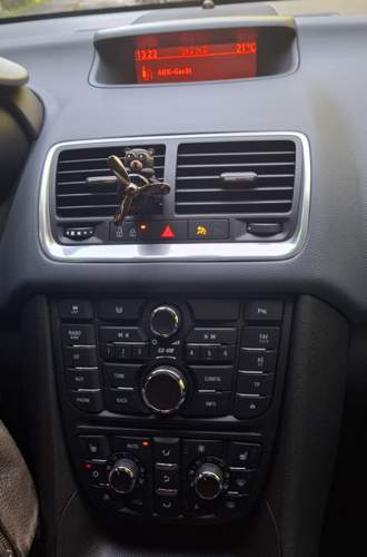

Meine Daten zum Auto hab Meriva 2011 mit den 2 Zeile Display wie der YouTube aus dem Video.
2-Zeilen-Display heißt CD300 (wie bei mir auch).
Das im Video ist ein CD400 mit 3-Zeilen-Display.

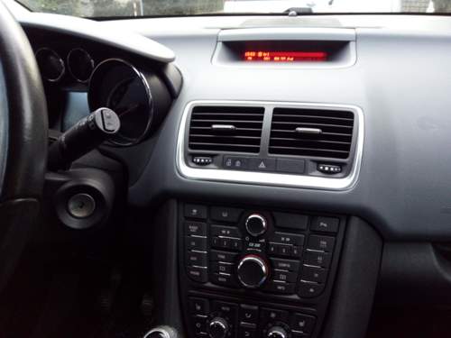

Das ist ein 3-Zeilen-Display. Das 2-Zeilen-Display des CD300 ist noch spartanischer (siehe Bild).

Cd300
Das ist wirklich ein spartanisches Display, da braucht man wirklich was größeres.
