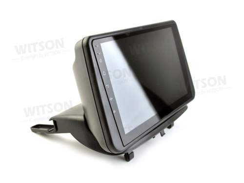

@comer352l es ist ein komplettes System das nur mit Strom und bluetooth mit dem Auto verbunden ist. Ich habe zwar ein Farbdisplay verbaut aber kein Orginales Navi ist nur das cd600 Intelli link. Mit Google Maps oder Apple Karten kannste aber getrost auf das Opel Navi verzichten weil live Daten (meine Meinung)
Falls jemand mit dem Gedanken spielt, sich soetwas zuzulegen und das große Farbdisplay (mit Navi / Rückfahrkamera) besitzt, sollte er zuerst mit dem Verkäufer Rücksprache halten, ob das System überhaupt passt.
Ich habe lange nicht gewusst, wie das ganze eingebaut wird, weil meistens nur Bilder von vorne existieren. Aber scheinbar ist das System für die "kleinen Displays" konzipiert.
Siehe Bild.
Bild #210798684
Jetzt habe ich noch ein Video gefunden in dem ein "Navi 600" eingebaut ist. Anscheinend funktioniert das auch.
https://www.youtube.com/watch?v=g6DgQPsXAAY
Ich hab dazu auch ne Frage. Es gibt ja die Rahmen, wo dann ein Android Gerät reinpasst Und auch schon mehrere Typen von Geräten in der Bucht gefunden. Nur, es heißt dann jedesmal dazu, das Display vom Fahrzeug hätte dann keine Funktion mehr und auch die Lenkradfernbedienung würde nicht mehr funktionieren. Weiß da jemand was genaueres? Viedeos hab ich immer nur zum Astra oder Meriva A gefunden.

Ja, bisschen unklar vielleicht ausgedrückt von mir, aber ich will eigentlich an die Stelle des Radios ein Android Gerät setzen. Dazu soll das Originale raus. Rahmen gibt es ja dafür. Ich wollte nicht nach oben so ein Displaygerät bauen, sondern da soll das opel Display bleiben und schön weiter Datum, Uhrzeit und Außentemperatur anzeigen

Doch, bei Caraudio24.de findest du den Rahmen, der erhält dir die Optik, nur statt der vielen Tasten hast du dann dort das Display. Und der ist für alle Meriva B .
Und die Geräte dazu findest du in der Bucht. Aliexpress ist nicht so meins, da kam mir zu viel Schrott an.
@bonsaiausl schrieb am 11. Februar 2024 um 10:53:26 Uhr:
Meinst du einen Einbaurahmen für Radios mit DIN-Schacht ?
Sonst finde ich da nichts...
Es scheint auch nur Rahmen mit Einfach-DIN-Schacht zu geben.
Ich persönlich halte das für keinen Fortschritt, aber das muß jeder selber wissen.
Wie dem auch sei, zumindest bei diesem hier ist ja offensichtlich ein CAN-Bus-Adapter dabei.
Damit sollte dann eigentlich die Funktion der Lenkradtasten erhalten bleiben.
Die Funktion des Original-Displays geht aber tatsächlich verloren.
