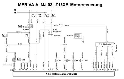

Endstufe vom MSG schadhaft.

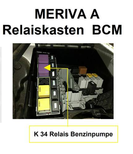

K 34-Benzinpumpenrelais wird nicht angeschalten.
Kann man auch umverkabeln,ist aber nix für Laien bei der verbauten Kiste.

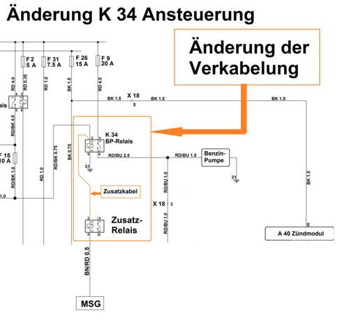

K 34-Benzinpumpenrelais rausziehen und Relaissockel freilegen.
Dann an PIN 85 das Kabel BRAUN/WEISS oder BRAUN/ROT auspinnen/abtrennen und an Masse Kl.31 anschliessen.
Oder Relaissockel drinlassen und die PINs 30/86/87 mit je einem Verlängerungskabel anzapfen und Relais auslagern.
Z.B. Zusatzkabel vom Minuspol ziehen.
Damit keine Fehlermeldung kommen,kann auch ein Zusatzrelais als Dummy für's MSG eingebaut werden.
Damit am MSG-PIN Spannung anliegt.
