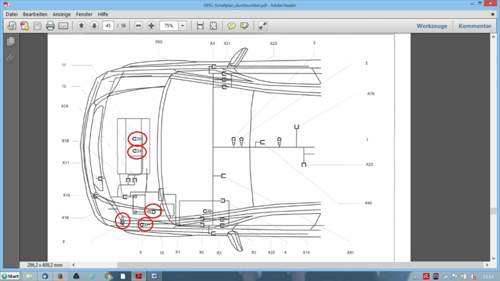

Schau aber mal im Werkstatt-Handbuch nach, ob es dort ein Schaubild gibt.
So, es gab ein Bild von den Masepunkten im Motorraum.
Habe es mal rauskopiert, die 5 roten Kreise sind sie:
Massepunkte-meriva

mal für dat Siggi, wo kann ick diese Massepunkte am Wagen finden? die dreie unten habe ich gesehen, aber wo sind die den auf dem Motor?
