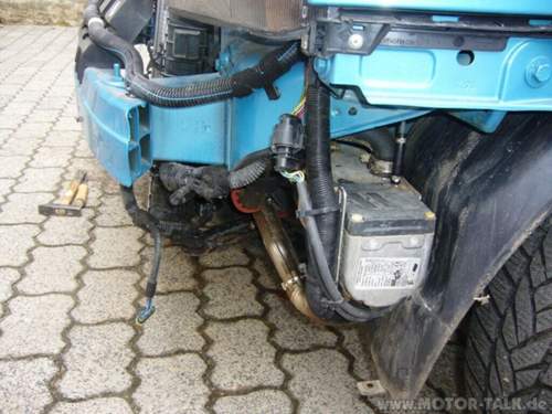

Hallo an alle!
Fahre seit Mai einen schönen Meriva 1.7CDTI mit netter ausstattung
Habe nun bemerkt das dieser einen Zusatzheizer hat nun meine Frage
-----Was macht der
-----Ist das eine Standheizung
-----Wo sitzt das Teil
-----Wie funktioniert er
Nett wären auch Bilder!
Danke schon mal und sorry falls das schon gefragt wurde
habe in der SuFu nichts genaues gefunden

Stop, hier geht einiges durcheinander.
Falls wir über den Meriva A reden:

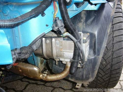

Es gab ihn mit Zuheizer, der mit Diesel betrieben wird. Der bringt den Motor schneller auf Temperatur und ist im Prinzip eine abgespeckte Standheizung.
Er sitz vorne links unter der Stoßstange und mag keine Kurzstrecke. Springt bei ca. 6 Grad an.
Wenn erläuft klingt er wie eine Turbine. Man kann ihn auch riechen, denn er hat einen eigenen Auspuff.

Zusatzheizer für Dieselmotoren,           330,–         284,48                 C31
Dann ist es das, was overtaker geschrieben hat.
Eine abgespeckte Standheizung unter der Frontschürze auf der Fahrerseite.
Dürfte dann so ähnlich sein, wie die "normale" Standheizung.
Hänge mal Bilder von meiner an.
004
005
006
Jo super das teil habe ich auch nur nicht so sauber 🙂
Nur das beschriebene geräusch habe ich noch nie gehört
wann oder wie muss diese angehen und kann ich das beeinflussen
bzw erzwingen?
unter 6 Grad haben wir momentan ja!
Die Motortemperatur spielt da auch eine Rolle mit.
Und wenn der Moppel in einer Garage steht die über 6° hat, wird der Zusatzheizer auch nicht angehen.
Wenn Du das Gefühl hast, daß er nie anspricht, würde ich mal zu einem FOH gehen.
Oder auch eine BOSCH Werkstatt, denn die bauen so Teile auch nachträglich ein.
Die können sicherlich mit dem Diagnosegerät einen Testlauf erzwingen.
