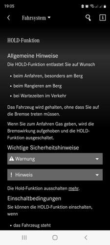

Ist es nicht!
Details im Anhang.
@big wackel schrieb am 7. November 2022 um 15:04:01 Uhr:
Nein, steht nicht in der Liste. Ist Serie bei MB , schon beim 204er. Gruß Bw
"TEMPOMAT
Mit variabler Geschwindigkeitsbegrenzung SPEEDTRONIC und HOLD-Funktion. Entspanntes und Kraftstoff sparendes Fahren besonders auf langen Strecken ermöglicht der TEMPOMAT mit SPEEDTRONIC. Neben der gewünschten Reisegeschwindigkeit lässt sich auch eine individuelle Höchstgeschwindigkeit vorgeben, um zum Beispiel Tempolimits sicher einzuhalten.
Nicht mit DISTRONIC PLUS (239) oder Fahrassistenz-Paket Plus (23P) Enthalten mit 7G-TRONIC PLUS (427), 9G-TRONIC (421)"
Extra beim 220d für 320€
Ein Blick in die passende Preisliste löst doch nahezu jede Ausstattungsfrage.
Für mein Auto 2014 war Hold bei den "großen" Motoren und bei Automatik Serie, für die "kleinen" Motoren sonderausstatt.

@markuss schrieb am 6. November 2022 um 14:04:56 Uhr:
Hier eine Beschreibung:
Ich fahre mit dem Fahrzeug und bremse dann - z.B. an einer Ampel. Danach nehme ich den Gang (Schalter) raus und trete nochmals (von leicht bis sehr fest) auf die Bremse. Nach Lösen des Bremspedales lösen sich jedoch auch die Bremsen. Mehr geht doch eigentlich nicht - oder?

KEIN TEMPOMAT AM W205 = KEIN HOLD !
Die Quelle ist allem bekannt.
