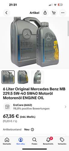

Hallo zusammen, bald steht wieder Ölwechsel an. Welches Öl wäre am besten 5w30 oder 5W 40 fahre meistens im Sommer Winter gar nicht nur einmal im Monat, damit der nicht ganze Zeit sechs Monate rumsteht.

@Porgi ob die es selbst herstellen oder nicht mercedes benutzt das öl deswegen tuh ichs auch weil es mir von gefühl her besser geht und schaden tuht es ja nicht eher sogar besser wie billig öl denke ich

Es gibt kein billiges Öl mit der korrekten Freigabe von MB.
Fuchs ist zb Erstausrüster bei VAG. Die wissen schon was sie machen.

Ja, 5W 30 wird etwas schneller wärmer, da etwas dünner.
Bei kaltem Motor sollte 5W30 und 5W40 die gleichen Eigenschaften haben.
@nicoahlmann schrieb am 28. November 2023 um 07:14:03 Uhr:
Wenn sich die Aussage darauf bezieht dass der Motor Öl bekommt, dann ist es tatsächlich so.
Die w-Angabe bezieht sich auf die Pumpfähigkeit des Öls bei extremer Kälte, in unseren Gefilden ist es eigentlich egal ob -35 oder -40.
Man muss die cst Werte bei 40 und 100 Grad betrachten und daraus kann man errechnen bei wie viel Grad welches Öl welche Viskosität hat. In dem Fall würde ich schätzen dass das 5w30 bei -7 Grad in etwas gleich "dick" ist wie das 5w-40 bei +1Grad. Es kommt aber immer auf den konkreten Fall/Sorte/Marke drauf an. Die Viskosität ist aber nur ein Faktor, der andere sind reibungsmindernde Zusätze, kann auch sein dass ein "neues" 5w40 bei -7 schneller durchölt als ein "altes" 5w30 (bezogen auf die Entwicklungsjahre). Die Zusätze unterliegen aber einem gewissen Verschleiß, daher würde ich mir weniger Sorgen um das konkrete Öl machen, sondern regelmäßig das Öl (alle 200-250h) zu wechseln. Das Problem ist nich das Öl bzw. dessen Basis an sich, sondern die Zusätze ohne die ein moderner Motor nicht mehr auskommt.
