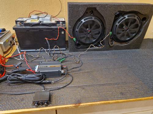

Hallo Soundsystem Liebhaber,
Ich bin immer an der Suche auf eine gute und Preis zuverlässige Soundsystem für Mercedes W205/W213
Heute habe ich zu Hause Match Subwoofer und Match M5.4DSP Verstärker zusammen,
Match UP W8MB-S4 Subwoofer sind 4Ohm, ich habe beide Parallel angeschlossen und gesamt auf 2.1Ohm gekommen.
Match M5.4DSP hat eine Subwoofer Ausgang Kanal: an 2 Ohm High- & MidPower-Modus: 1 x 160 Watt
Aus dem Grund habe ich Heute angeschlossen beide Subwoofer und getestet.
Ergebnis: die Endstufe leistet die Beste Ergebnis, ist nicht übelastet geht nicht aus.
Bis heutiger Test habe ich immer bei M5.4 DSP genommen 2X2Ohm Subwoofer und in die Reihe geschaltet auf 4Ohm, was auch sehr gut läuft und verursacht kein Problem.
Nun bei Heutige Zufall, habe ich festgestellt, dass die Beide Subwoofer UP W8MB-S4 mit Match M5.4DSP am bestens passen.
Also was wollte ich damit sagen, wenn jemand möchte ein Soundsystem für Mercedes W205/W213 einfach gute Sound bekommen und trotzdem noch mit Preis unten liegen kann ruhig die Endstufe zusammen mit Subwoofer nehmen.
Ich habe heute in Test genommen 2 Original Mercedes Mitteltöner, 2 MATCH UP T1MB-FRT Hochtöner, 2 Subwoofer Match UP W8MB-S4, und Match M5.4DSP und alles zusammen vermessen.
Ein Messergebnis ist auch dabei in Anhang. Das ganze 3 Wegesystem deckt komplette Frequenzgang ab 50Hz bis 20KHz, was braucht man noch?
Ich werde vorschlagen Mitteltöner lassen nur (Kondensatoren überbrücken) in Spiegeldreiecke Hochtöner in W205 Einsätzen, W213 Ersetzen, kann auch MATCH UP T1MB-FRT Hochtöner nehmen, alles über Match M5.4DSP laufen lassen, Einmessen Einstellen mit Laufzeitkorrektur.
4 Kanäle an 4Türen und beide Subwoofer an Ausgang Kanal anschließen, Passt zusammen einfach perfekt. laut listen preis zusammen alle Komponenten Ca. bis 1300€ und Sound ist einfach Fantastisch.
Ich sollte Morgen oder anfangs nächste Woche 2 Audio-System Subwoofer bekommen damit kann ich nochmals zusammen messen und feststellen ob die Gesamt Lautstärke hat eine Veränderung bei 4Ohm und 2Ohm. Ich werde mich wie immer berichten.
MfG. Klevik

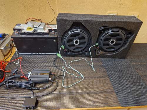

Themenstarteram 5. März 2023 um 12:54

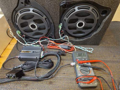

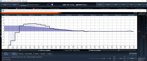

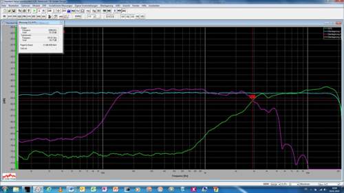

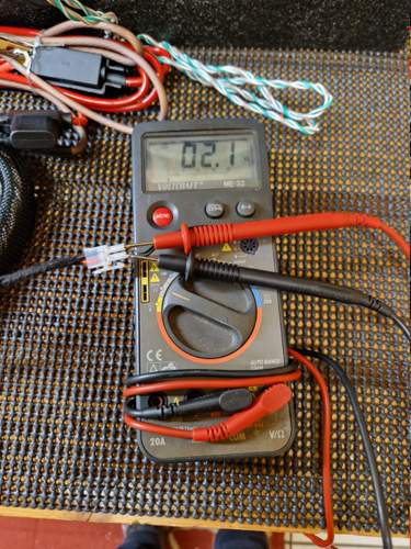

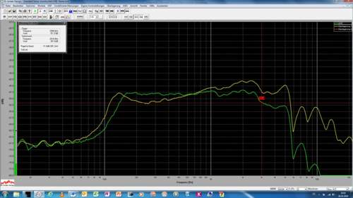

Heute wie versprochen habe ich beide Subwoofer Audio-System und Match Marken zuhause, Match UP W8MB-S4 und Audio System AX08 MB.
Getestet habe ich mit zwei DSP Verstärker Match M5.4DSP und Match UP7DSP.
Zuerst habe ich beide Subwoofer getestet mit Match M5.4DSP, beide Match Subwoofer je 4Ohm in Rehe geschaltet und Audio-System je 2Ohm Parallel.
Bilder sind dabei, erste zwei Bilder sind Audio-System Audio System AX08 MB mit M5.4DSP dann Bilder 3-4 Match UP W8MB-S4 mit M5.4DSP unterschied 3-4dB.
Beim Test mit Match UP7DSP ist genau umgekehrt, Audio-System sind um 4-5 dB lauter wegen seine 2Ohm Widerstand. Sehe Bild 5-6 und Messung Audiosystem Bild 7 Match Bild 8.
Also reine Empfehlung beim Match M5.4DSP lieber Match Subwoofer oder gleiche mit 4Ohm und parallelschalten bzw. Emphaser Subwoofer.
Mit Match UP7DSP oder UP8DSP besser sind geeignet Audiosystem 2Ohm oder gleiche mit 2Ohm von anderem Hersteller.
Wenn jemand hat Fragen kann immer gerne Melden.
Und ich habe jetzt in Plan meine HELIX HEC BT HD in meinen Helix V-Twelve zu installieren und alles einstellen, ich möchte unbedingt Spotify direkt ohne Verluste zu hören, Director habe ich schon vorhanden ist nicht mehr viel:-) aber brauche ich Zeit, ich werde mich wie immer berichten um mit euch zusammen ein Erfahrung zu teilen.
