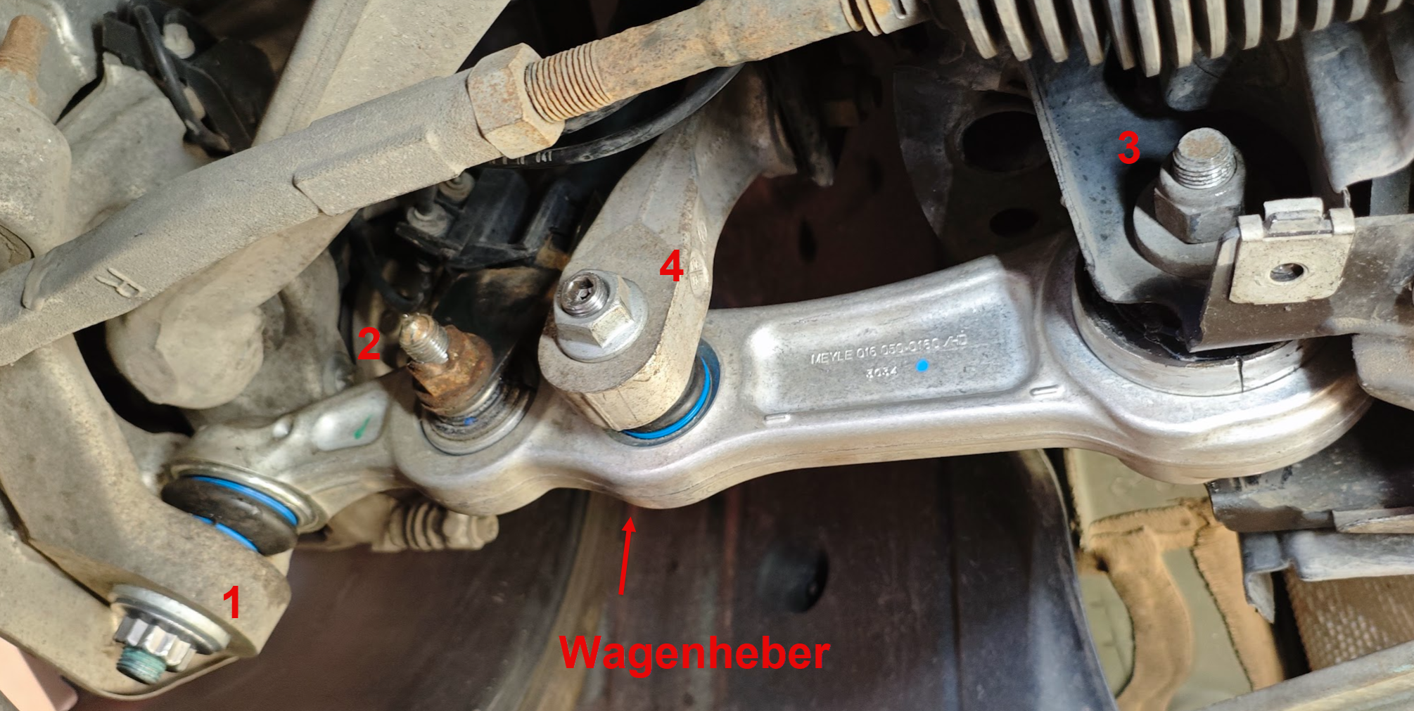

Habe bei mir vor 2 Wochen auch die Querlenker getauscht und kannte das Video schon fast auswendig. Leider ist hier jeweils der Teil mit der Koppelstange beim aus und einbauten raus geschnitten. Das war bei mir nämlich der schwierigste Teil. Vielleicht habe ich mich auch einfach nur dämlich angestellt, aber ein kleiner Wagenheber konnte hier gut helfen. Die Koppelstange habe ich als letztes montiert.
Das soll keine Referenz-Anleitung / Reihenfolge sein. Nur ein Denkanstoß für Hobbyschrauber die auf ein ähnliches Problem treffen.

Hattest du beide Räder vorne in der Luft? Sonst ist klar, das die Koppelstange unter Spannung steht.
