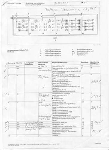

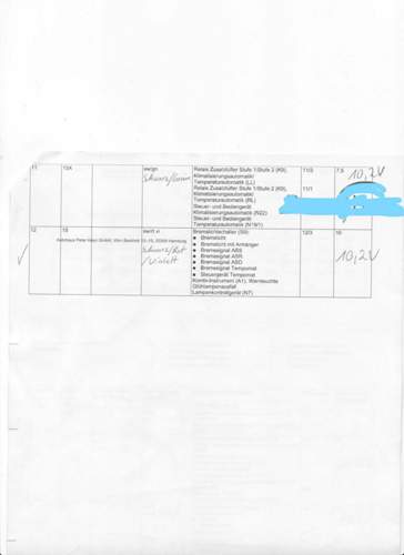

Hab mal gemessen mit den Multimeter vllt kannst du vllt was erkennen wo der Fehler liegt.
Hab Batterie spannung 12,37 Volt gemessen.
Im Sicherungskasten die mit Klemme 30 versorgt werden. Hatte ich eine Spannung 10,4 Volt anliegen.
----------------"""-------- die mit Klemme 15 versorgt werden Zündung an eine Spannung 10,2 Volt anliegen.
Sicherungs- und Relaiekasten
Sicherungsdose 12 Fach
Block E
Ist gesteckt so!
Sicherung Nr 5. 20 A
5/3 Schwarz / Gelb, 5/1 Frei
5/2 Schwarz /Gelb
Sicherung 11. 7,5 A
11/0 Frei, 11/3 Schwarz/ Grün
11/1 Schwarz/ Grün, 11/2 Pink/ Grün
Maxi Sicherung gesteckt ist und Verkabelt!
Steckplatz 13 G nicht belegt
H nicht belegt
Steckplatz 14 30A K Rot 1 Kabel
L Schwarz/ Grün 2 Kabel
Steckplatz 15 30A M Schwarz/Gelb/ Grüne Punkte 3 Kabel
N Rosa/Gelb 3 Kabel
Steckplatz 16 30A O Rot/Grün 1 Kabel
P Rot 2 Kabel
Steckplatz 17 R nicht belegt
S nicht belegt
12-fach-sicherung
12-fach-sincherung
18-fach-sicherung
Vllt erkennst du ja den Fehler!

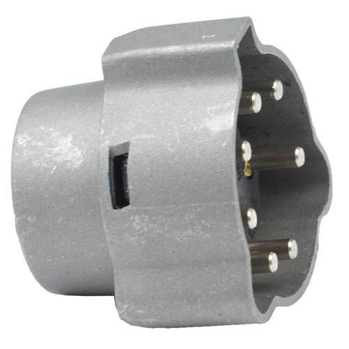

Ja ich hatte mehr gedacht das da Strom drauf gegeben wird aber gut. Ich hab es schon mal gefragt wurde das Schaltteil erneuert?
das wurde erneuert bei Mercedes werkstatt direkt!
Teile Nummer ist A202545010464
S-l16001
Hab den stecker am zündanlassschalter gebrückt siehe da licht hupe funktioniert und handschuhfach leuchtet wieder.
Ja jetzt hast du es gut das wäre ja nun Ersatzteil Garantie.
Danke schön für die Hilfe. Dann tausche ich es aus.
Moin DB -Fuchs hab das teil ausgetauscht.
Schlüssel in stellung 1 Anlassschalter ausgebaut neuen verbaut. Jetzt geht Handschuhfach leuchte licht Hupe usw.
Wenn ich den Schlüssel drehe im Zündschloss finde ich geht schwer und beim starten geht der in stellung 2 nicht zurück.
woran kann es liegen?
