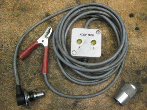

Einstellung zum Bosch-Dienst fahren...
Die langen aber richtig zu !!!
zumal Pruefgeraete (RIV-Methode) erforderlich sind.
Im Volksmund Ampel genannt.
Ampel-1
Ampel-2
@MirkoMunich schrieb am 6. Januar 2018 um 19:07:12 Uhr:
...Bosch-Dienst...
Bestimmt, ja.
Die "Ampel" ist aber auch nicht billig, oder?
Ciao
Ratoncita
