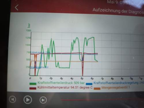

Ich habe Jetzt ein Diagnosegerät ausgeliehen und kann den Fehlerspeicher zurücksetzen und so immer wieder den Übergang vom Normalbetrieb in den Notlauf reproduzieren.
Den Dieselpartikelfilter habe ich jetzt im Stand (auf Verdacht) regeneriert, der ist jetzt von 69% auf 98% gegangen.
Ich denke das sollte der Füllstand sein, jetzt also zu 98% leer ?
Das Fehlerprotokoll welches ich hier übermittelt habe war vom Stern-Center und wohl vor dem Tausch.
Das Diagnosegerät, welches ich jetzt habe (Launch weiß nicht ob es taugt) gibt mir jetzt den Fehler P025218 aus.
Diagnostic Tool Bauteil Mengenregelventil hat eine Funktionsstörung. Der Grenzwert für Strom ist unterschritten. Mengenregelventil. Mengenregelventil und Druckregelventil wurden schon getauscht.
Das letzte Bild zeigt die Stromaufnahme von ca. 2min Fahrzeit bei ca. 50 ging der Vito in den Notlauf.
Hat jemand eine Idee für mich?

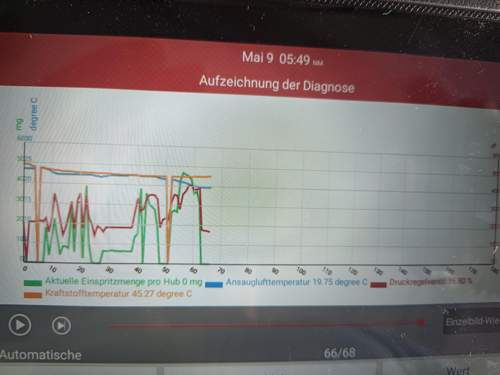

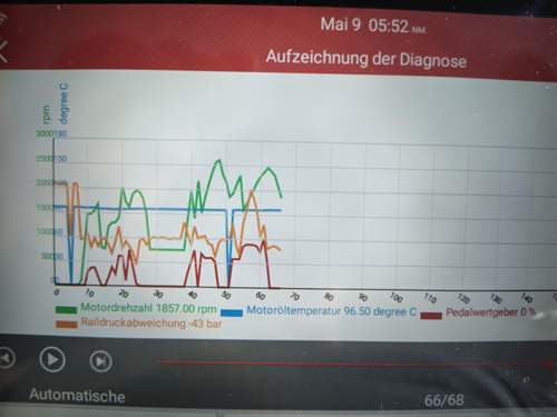

Ich kann im Moment die Sensoren beliebig während der Fahrt auslesen, kann mir jemand helfen auf welche Sensorwerte ich das Diagnosegerät einschränken soll ?
Im Augenblick lese ich den Datenstrom immer mit bis der Fehler kommt und speichere diesen dann.
Jedoch weiß ich nicht worauf ich schauen soll.
Die Bilder unten sind kurz vor dem Eintritt in den Notlauf, was mir auffällt ist der Knick nach unten bei Kraftstofftemperatur, Ansauglufttemperatur, Kühlmitteltemperatur, Motoröltemperatur.
Kann es sein, dass die Erfassung von Temperatursensoren kurz ausfällt ?

Moin,
hier zu einige Anmerkungen
a) Es ist möglich, dass ein bestehender Fehler nicht sofort zum Notlauf führt
In diesem Beitrag:
https://www.motor-talk.de/.../...rleuchte-notbetrieb-t8217203.html?...
hatte ich bereits angemerkt, dass das Mengenregelventil den Kraftstoff-Zufluss zur HDP begrenzt indem es je nach Ansteuerung durch das MSG den von der Vorförderpumpe kommenden Kraftstofffluss vor der HDP abregelt. Wenn weniger Kraftstoff gepumpt wird kann das MSG das Druckregelventil stärker ansteuern, der offene Querschnit am Druckregelventil verengt sich.
Weniger Ablauf aus der Rail zum Rücklauf dient dem Ziel, weniger unnütze Wärmeentwicklung am Kraftstoffabfluss hinter dem Druckregelventil zu haben, das senkt die Temperatur im Rücklauf. Neben Kraftstoffersparnis durch weniger Antriebsleistung für die HDP wurde auch der Rücklaufkühler des CDI 1 der ersten OM 611 damit überflüssig.
Wenn diese Abregelung nicht funktioniert muss das MSG den Betrieb begrenzen, dieses System darf nicht ohne Mengenregelung laufen, der Tank würde vom zurück laufenden Kraftstoff erhitzt
Eine Gefahr entsteht hier aber nicht sofort, eine kurze Zeit kann auch heißerer Kraftstpoff im Rücklauf toleriert werden. Probleme gibt es nicht an den Leitungen, die höhere Temperatur gab es in den Leitungen bis zum Rücklaufkühler des CDI 1 auch. Gefahr entsteht, wenn der Restkraftstoff im Tank zu heiß wird. Welche Karrenzzeit für Ausfall der Mengenregelung im Programm des MSG definiert ist wissen wir aber nicht.
b) so weit ich weiß bedeutet 98% Füllstand einen vollen Partikelfilter....
c) der Fehler P02518 war bereits im Protokoll vom 27.03.25 als "gespeichert" aufgeführt.
"gespeichert" ist nicht "aktuell". Das kann aber sein, wenn beim Start und Selbsttest des MSG aktuell alles in Ordnung erscheint. Deshalb werden alle Fehler gelöscht, Probefahrt / Nutzung bis Auffälligkeit wieder merkbar und dann erneut Fehler auslesen...
Die Meinung, dass dieser Fehler P025218 nicht mit dem Austausch der HDP beseitigt werden kann habe ich im verlinkten Beitrag bereits geäußert.
Wenn das Mengenregelventil vor der HDP nicht ausreichend absperrt erzeugt die HDP zu viel nicht benötigten Hochdruck-Kraftstoff, wir sind wieder bei a)
Die Bilder zeigen für mich eine zumindest in Ansätzen vorhandene Ansteuerung des Mengenregelventils.
Auch eine tatsächliche Angabe des aufgenommenen Stroms ist vorhanden.
Möglicherweise fällt die Mengenregelung tatsächlich nicht ganz aus, sondern hat kurze Aussetzer.
Ein Schaden an einer Kabelader oder Steckkontakt wäre aus meiner Sicht genau so möglich wie ein elektrischer Fehler im MSG.
Auch eine Abweichung, die nur in der Auswerteelektronik des MSG liegt wäre möglich.
Um das zu beurteilen müsste man aber die Zusammenhänge Drehzah / Einspritzmenge / Mengenregelstrom und Druckregelstrom kennen. Die Wetrte sind untereinander abhängig, daher keine einfachen "Sollwerte" sondern in mehrdimensionalen Kennfeldern hinterlegt. Diese zu prüfen funktioniert meines Wissens nur mit der MB-Diagnostik.

noch eine Anmerkung zur Bewertung der Istwerte:
Ohne in die detaillierte Beschreibung des hier eingebauten Motors 651.940 geschaut zu haben kann man davon ausgehen, dass
1. Die elektrischen Steuerventile stromlos offen sind
Das Druckregelventil wird vermutlich lediglich von einer schwachen Feder geschlossen gehalten, damit die Rail in Stehzeiten nicht leer läuft (unter 100 bar Restdruck bei ausgeschalteter Zündung)
2. Beim Start wird das Mengenregelventil noch nicht angesteuert, die mechanisch direkt angetriebene HDP pumpt zunächst mit maximaler Mengenleistung.
Das Druckregelventil wird beim vorliegen plausibler Signale der Kurbelwellen- und Nockenwellensensoren vom MSG angesteuert und bei einem Mindestdruck von etwas über 200 bar beginnt die Einspritzung. Bei Leistungsanforderung wird der Raildruck erhöht. Die hohe volle Pumpleistung sorgt für zügige Erwärmung der HDP und der Rail.
3. Wenn die an der HDP gemessene Kraftstofftemperatur einen Mindestwert erreicht hat wird das Mengenregelventil angesteuert, das Druckregelventil kann dann für gleichen Raildruck stärker angesteuert werden, der Ablauf wird geringer. Erst jetzt wird die mechanische Antriebsleistung der HDP reduziert und Erwärmung am Rücklauf begrenzt.
