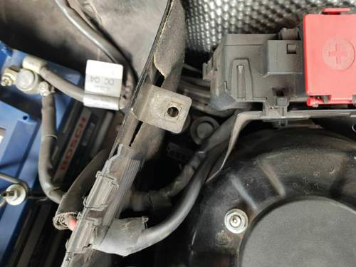

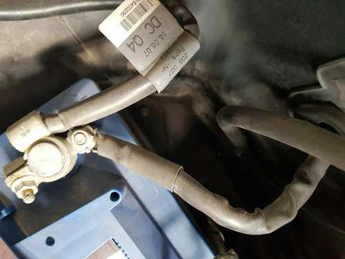

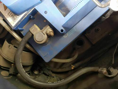

@Hanniwolle schrieb am 21. März 2021 um 10:22:36 Uhr:
So hab nun mal bei meinem 280 ziger nachgesehen. An dem pluspol der Batterie sind 2 Kabel angeschlossen . Eines geht in Fahrtrichtung aus dem batteriekasten links raus aus dem Kasten und dann Richtung Anlasser welchen man allerdings von oben nicht sieht. Das andere geht vom Pluspol zu der kleinen Kiste vor dem Batteriekasten mit dem roten Deckel (zum Fremdstarten) von welchem die restliche Stromversorgung für das Fahrzeug zum Sicherungskasten kommt.
Hoffe du kannst damit was anfangen. Dürfte nun auch für einen nicht versierten verständlich sein.
Die Plusklemme auf dem ersten Bild mit allen!!! Kabeln zu sehen. Deshalb bleibt nach wie vor die Frage was das für ein Kabel in der Mitte ist wo Plus angeschlossen wurde (auf auf Bild 1). Das muss doch zu sehen sein????
So sieht es bei meinem aus .
20210321
20210321
20210321
Danke schön. Dann ist auf den Bildern ein Kabel was gar nicht da sein sollte und an welchem Plus angeklemmt wurde.
Das lässt meiner Meinung nach nur wiederholt den Schluss zu das hier was nicht stimmt (Fake?). Und jetzt schreibe ich nichts mehr....

Schwarzes Überbrückungskabel von Minus Batterie an Masse Fahrzeug.
Das nun freie Kabel zusätzlich an rote Klemme des Überbrückungskabel .
Dann muss er angehen .
So wie du es abgeklemmt hast bekommt der Anlasser nur Strom auf den Magnetschalter aber keinen Strom zum drehen des Anlassers.
Sehe keinen Grund dass eventuell eine Verpolung stattgefunden hat.

@Hanniwolle schrieb am 21. März 2021 um 13:12:12 Uhr:
Den Grund siehst du auf den Bildern vom TE? Man achte auf das Kabel vom Minuspol zum Pluskabel....
Ich würde übrigens keine Tipps hier mehr geben. Denk mal drüber nach ;-)
Ist richtig
Aber da das Kabel runter zum Anlasser führt und damit nicht Stromführend ist kann nicht geschehen . Deshalb ist der Anlasser auch nicht gestartet nur ein klicken des Magnetschalters könnte hörbar gewesen sein.

Verpolen ist schei...e, aber herstellerseitig eigentlich so gut wie ausgeschlossen.
1. reichen die Kabel von der Länge her meistens nicht, dann müsste man die Batterie schon umgedreht eingebaut haben, was ich beim TE zwar nicht ausschliessen möchte...
aber dann sollte man sich
2. mal die runden Polklemmen genauer anschauen, die sind nämlich aus guten Grund unterschiedlich weit (-pol dünner/+pol dicker)...und wenn der TE das neben Punkt 1 auch noch geschafft haben sollte...na dann herzlichen Glückwunsch.
Ihr könnt auch also wieder beruhigt hinlegen.
@jw61 schrieb am 21. März 2021 um 18:42:28 Uhr:
Stimmt alles was du sagst. Schau dir aber bitte mal die Bilder an. Speziell das mit den Überbrückungskabeln. Diese dritte Option fehlt bei deiner Liste. Das ist übrigens Thema seit 2 Seiten.
