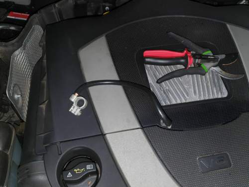

Ich habe leider vor zwei Jahren beim Batterieausbau alle Schrauben und Muttern mitgenommen und verlegt, sogar ein Stück Kabel, dass am Batteriefach vom "Minuspol"? befestigt war.
Sind das eigentlich Standardschrauben und -Muttern?
Kann man die in jedem Baumarkt kaufen?
Ich werde morgen ein paar Fotos machen, wie es zurzeit unter der Motorhaube aussieht.

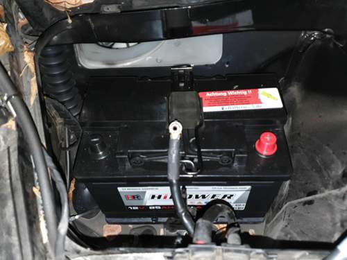

Ich habe hier noch 3 Fotos, wie es aussieht. UNd das Stückchen Kabel.
DIe Kunststoffabdeckung ist natürlich noch auf den Batteriepolen.
20210318
20210318
20210318
Das kann doch nicht so schwer sein eine Batterie anzuschließen das Kabel an Masse und das mit der roten Kappe an Plus (+) wieso muss man dann das Innenleben des Autos auseinander nehmen und vielleicht noch einige Haltenasen abbrechen
Ja kollege ....diese Bilder entsprechen nicht DEINER Realität ! Mit Fotos meinte ich von deinem Wagen bzw der Örtlichkeit Deiner Batterieumgebung ! Nur so kann man dir eigentlich richtig helfen. Alles andere ist Spekulation.
