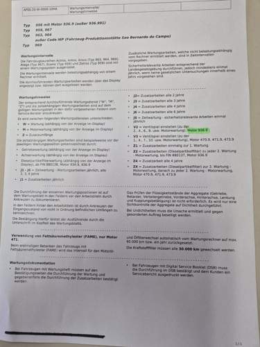

Guten Morgen Chriss,
es geht um das erste Mal Ventile einstellen nach Kilometern und weitere Intervalle nach Kilometern. Ich erreiche ja nach 2 Jahren nur rund 30.000km. Also alle 60.000km Ventile einstellen ist ja Unsinn.
Meine Info habe ich aus anhängendem Wartungshinweis.
Img-20250129-wa0000
Also da stehts doch, Beim 2.4.6.8 Motorölwechsel sind DIE Ventile Einzustellen. Und der Motorölintervall ist halt einmal Im jahr. Das bei allen LKW Marken so. Entweder Kilometer erreicht oder Einmal PRO Jahr Ölwechsel.
UND Wenn Jetzt Noch Z2 anschauen tust, da Ist bei der 2.Motorwartung SOGAR schon Der Dieselpartikelfilter ZU Wechseln.

früher hat man alle 20000km Ventile eingestellt!
Bei jedem 2. Wartungsdienst/Ölwechsel Ventile einstellen, ganz einfach.
Und lieber einmal zuviel einen Ölwechsel und Ventilspiel geprüft als gar nicht.
Also 1mal im Jahr einen Ölwechsel und dann alle 2 Jahre das Ventilspiel..
Dann biste Save.
