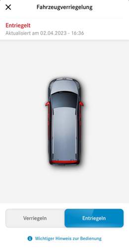

Was soll ich sagen - pünktlich 12 Monate später...
JUHU - es funktioniert nun - siehe Screens !

Heute gab es dann auch vom me Support die Rückmeldung zu meinem damaligen Ticket.
"wir haben ein Over-the-Air-Update für das Kommunikationsmodul veröffentlicht, welches in der letzten Woche ausgerollt wurde. Sollte das Problem nicht behoben sein, senden Sie den Fall bitte mit einem neuen Zeitstempel (Datum / Uhrzeit) an uns zurück, damit wir prüfen können, ob das Kommunikationsmodul über die neueste Softwareversion verfügt, und bei Bedarf eine individuelle Untersuchung durchführen können."

Bei unserem brandneuen MP (Mitte Dezember angekommen, 3 Monate auf Steuergerät gewartet) funktioniert das schliessen und öffnen einwandfrei. In der APP steht auch, dass er auf dem aktuellen Stand sei, Updates werden aber keine angezeigt. Dann geschah das wohl bei Mercedes in der Werkstatt.
UPDATE:
Das Update wurde heute ohne Ticket eingespielt. Die Schließfunktion funktioniert jetzt!
Laut mercedes me ist mein Update inzwischen auch eingespielt. Die Türschließfunktion geht aber nicht.
