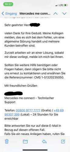

Nach einigen wiederholenden Tests und Screens: Fotos... hab ich nun folgende Nachricht grade vom me Support zu meinem V300 03/2022 (Produktion 11/2021) erhalten:
"vielen Dank für Ihre Geduld und Mitwirkung.
Leider ist Ihr Fahrzeug mit einem Kommunikationsmodul ausgestattet, das derzeit einen Bug (Störung) aufweist. Wir sind in intensiven Gesprächen mit unserem Hardwarelieferanten, um dieses Problem zu lösen und aktuell wird intensiv an einer Lösung gearbeitet. Wir entschuldigen uns für etwaige Unannehmlichkeiten.
Sobald ich Neuigkeiten aus der Fachabteilung habe, melde ich mich gerne bei Ihnen zurück.
Mercedes me connect - Technischer Support
mal schauen wann eine Lösung gefunden wird
VG

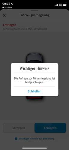

Hier das "Problem"
Hallo Homer, ich habe eine V 300, 2 Wochen alt und bei mir funktioniert die Ver-/Entriegeltung über die App auch nicht ( gleiche Fehlermeldung wie bei Dir). Alle andere Funktionen der App (Ortung, Standheizung, Ziele auf das Navi schicken, Reifendruck anzeigen usw. ) funktionieren einwandfrei. Gibt es da eine Freigabe im Fahrzeug, die ich vergessen habe oder könnte der Fehler wie bei Dir liegen? Grüsse Torsten
Die App/der Service läuft nach wie vor nicht rund.
Nein, Fehler seitens Mercedes, da hast du keinen Einfluss drauf.

Bei uns geht es ebenfalls nicht, Auto ist von April 2022
Danke für Euer Feedback. Dann warte ich mal, bis es bei Homer oder hier im Forum was neues dazu gibt. Aktuell zu reklamieren macht ja dann n.m.M. erst mal keinen Sinn.
